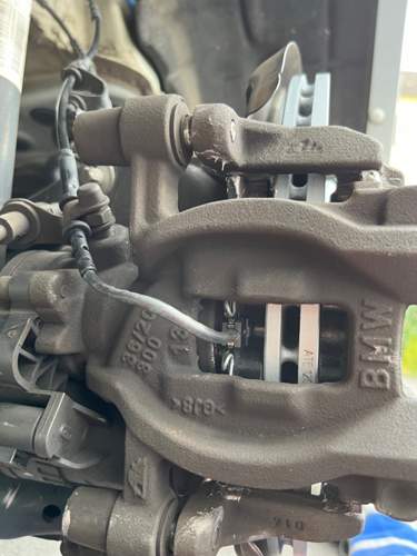

da es im Netz sehr viel nonsense zu dem Thema gibt hier meine Erfahrungen von gestern. Bitte gerne ergänzen bzw. verbessern
Es geht um den Bremsbelagwechsel hinten mit elektronischer Feststellbremse, wie ich es gemacht habe!
-Bremse nicht anziehen (Wagen gegen wegrollen gesichert)
-Hinterrad abgeschraubt
-auf der rechten Seite den Bremsbelagwarnkontakt abgesteckt
-Haltefeder äußerer Bremsklotz entfernt
-Bremssattel abgeschraubt
-Bremsbeläge entnommen
-Gummimanschette gereinigt
-Zylinder im Uhrzeigersinn mir Rückstellwerkzeug reindrehen (wichtig drehen)
-Bremssattel und Bremssattelhalter gereinigt
-Führungsbolzen gereinigt
-Austausch alter Warnkontakt (Stecker ist hinter dem Stoßdämpfer geht etwas schwer ab und wieder rein)
-Kupferpaste anbringen
-Bremsbeläge eingelegt
-Bremssattel aufgeschraubt mit 30Nm
-Bremse mehrfach betätigt und dann weiter mit der zweiten Seite
Rückstellen der Warnung:
-wie gewohnt Fahrertüre zu, Zündung ein, ins Menü am BC der Fehler
-Feststellbremse nicht aktivieren!!!
-km Rückstell Taste lange drücken -> Bremse auswählen über km Rückstell Taste
langsames einfahren...

Das korrekte Anheben und Sichern des Autos setze ich mal voraus, ansonsten ist natürlich die Frage, an wen so eine Anleitung adressiert ist.
Anmerkungen / Ergänzungen:
Die korrekte und vom Hersteller vorgeschriebene Methode ist die Rückstellung hinten mittels Software.
Da das nicht (immer) reicht um die neuen Klötze hineinzubekommen erfolgt anschließend die weitere Rückstellung mechanisch per Hand durch drücken, nicht durch drehen.
- Der Bremsflüssigkeitsbehälter ist zu öffnen, abzudecken und die Umgebung gegen auslaufende Flüssikeit zu sichern.
- Wie bereits geschrieben sollten die Anlageflächen am Sattel mit Drahtbürste gereinigt und anschließend mit Paste bestrichen werden.
- Die Scheibe sollte nachgemessen werden, damit man nicht auf Scheiben an oder unter der Verschleißgrenze neue Klötze montiert.
- Der Sattel darf nicht am Bremsschlauch aufgehängt werden.
- Die Kabel der Verschleißkontakte sind an den dafür vorgesehenen Befestigungen zu verlegen und am vorhandenen Stecker zu verbinden. Hierzu müssen Teile der Radhausverkleidung gelöst werden. Die Verschleißkontakte sind zwingend zu ersetzen.
- vor dem Betätigen der Bremse ist der Montagemodus zu deaktivieren. Es kann sonst zu Schäden am Sattel kommen.
... und noch die Anmerkung, dass man für den Sattel hinten einem 7er Imbus braucht, der normalerweie in keinem Set enthalten ist.
Das wären für Laien noch m.E. zwingend nötige Hinweise. Dringend abraten würde ich von der Methode ohne Rückstellung per Software.
