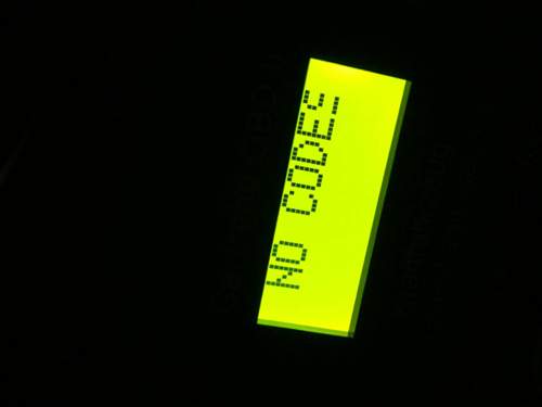

Themenstarteram 6. Januar 2016 um 21:06
@Tommes 32 Leider nichts anstehend.
@Golf3GTIFahrer schrieb am 6. Januar 2016 um 22:06:00 Uhr:
Was wurde denn alles ausgelesen?
Themenstarteram 7. Januar 2016 um 18:56
@Tommes 32 Ist ein günstiges OBD 2 Gerät.
