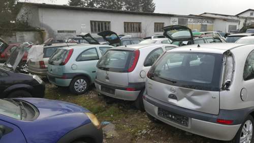

Hallo Jani24,
bei einem Autoverwerter (KFZ- Schrottplatz) in deiner Nähe auch schon nachgefragt?
Es muß ja nicht immer ein neues Teil sein.
Mit freundlichen Grüßen
Karl
