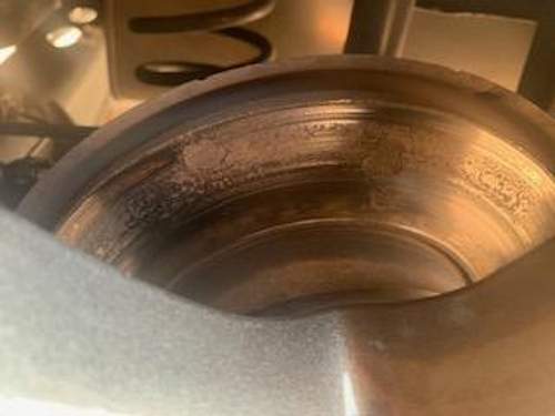

Moin,
(Vorneweg, ich war nicht persönlich beim TÜV)
bei einem KMStand von 25.658 wurde folgendes festgestellt(?): "Bremsscheibe 2. Ache li und re Tragbild mangelhaft". Der Prüfer sagte nur, dass die Scheiben/Bremse allgemein Rost hätten. Was er vorschlägt hat er nicht gesagt. TÜV verweigert.
Die Messung der 2.Achse ergab: Funktionsweise Sensor 94,1/Betätigung 533
Mess + Funktionswerte li 162, re 161
Anteil in % Ist 21,2, Min 15
Das Bremsen rosten, Metall, ist ja logisch. Wenn ich wenig fahre, bremse um so mehr.
Nach 26.000 km ?
Mit meinem Octavia habe ich bei 85.000 km keinerlei Beanstandungen gehabt.
Bevor ich an eine Werkstatt einen Auftrag gebe möchte ich etwas mehr erfahren - hier durch euch und ich höre mich auch sonst noch um - Danke ! Grüße elgete !

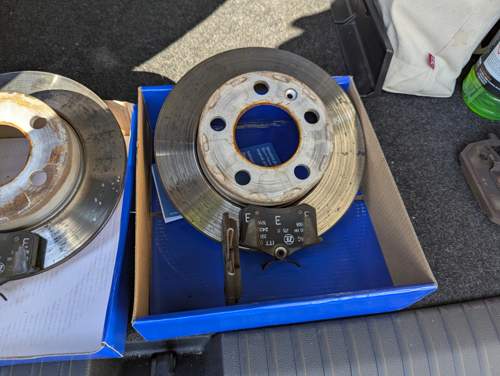

meine hinteren Bremsscheiben sahen schon nach dem 1. Winter nicht mehr so richtig gut aus. Vorausschauend fahren ist hier nicht so gut. Beim Service hatte ich den Berater dazu angesprochen, er meinte "immer mal stärker bremsen". Beim 1. TüV hatte der Prüfer nichts einzuwenden, obwohl es ein Erbsenzähler war. Heuer, nach 4 Jahren/29.000 km, habe ich einen Satz ATE hinten verbaut, die Optik war nach dem Winter übel und warum soll ich an der Sicherheit sparen? Das Material ist eben kostenoptimiert.... Beim 4er Golf hatte ich sie nach 15 Jahren und 71.000 km ersetzt weil ich es mal machen wollte, richtig schlecht waren die 4 Bremsscheiben noch nicht.

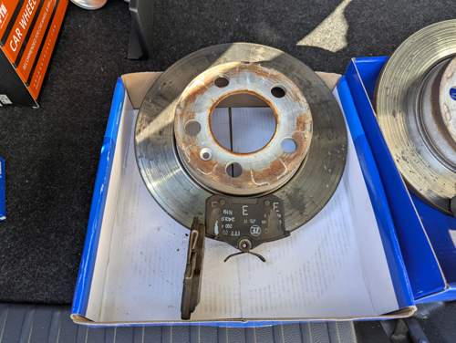

Die Bremse hinten hat allgemein zuwenig zu tun, gerade heutzutage, wo man ständig zum defensiven Spritsparfahren ermahnt wird. Die Bremse am Kamiq hinten geht zurück auf den Golf4/A3 8l und deren Derivate. Bei den Fahrzeugen hat das noch halbwegs funktioniert, dann hat die Polo Plattform die Bremse nahezu unverändert geerbt, und da ist sie unterfordert und rostet vor sich hin, nicht mal regelmäßig Handbremse leicht ziehen beim fahren bringt da groß was. Hatte das am Polo 6R schon, da hab ich regelmäßig zu jedem Tüv die Bremsen hinten neu gemacht. Und beim Kamiq ist es wieder das gleiche, hab dem auch schon vor dem ersten Tüv hinten neue Bremsen spendieren müssen.

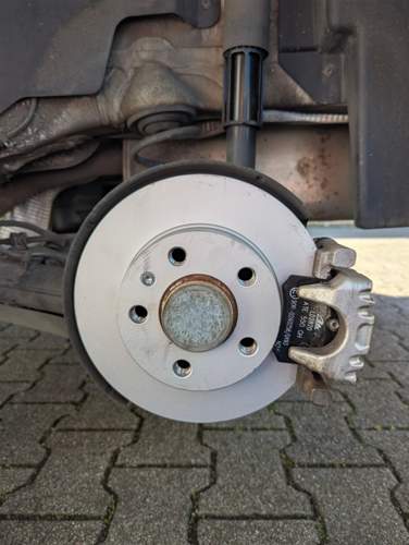

Themenstarteram 5. Dezember 2024 um 13:26
Moin,
ja, nun musste ich Bremsscheiben und Bremsklötze wechseln - leider.
Bei Kilometer 26.176.
Wann wieder - bin gespannt.
Kosten hielten sich im Rahmen - meiner Meinung nach.
Das Problem habe ich (noch) nicht, werde es aber sicherlich bald haben. Da ich eigentlich immer selber meine Bremsen gemacht habe, ist hier die Frage ob es an der Kamiq ohne Spezial Werkzeug machbar ist Wenn da nichts besonders von Nöten ist, dann lege ich selbst Hand an.
Das ist die gleiche Prozedur wie bei fast allen Fahrzeugen aus dem VW Konzern. Das einzige was speziell ist, ist das zurück drehen der Kolben.
