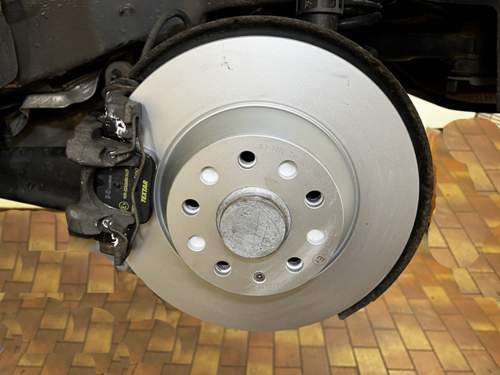

bin mit der Bremsleistung eigentlich zufrieden.
Bei schnellen Autobahnfahrten brummt es leicht wenn man stark bremsen muss.
Ich dachte es liegt garantiert an den Klötzen hinten da man oft davon liest (hoher Verschleiß).
Nun beim wechseln auf Sommerräder wurde ich nicht zwingend schlauer ob diese runter sind.
Hoffe jemand mag über die Fotos schauen und gibt hilfreiches Feedback.

Die sind noch nicht runter, meine sahen bei 47TKm viel schlimmer aus, wenn die abgeschrägten Seiten nicht mehr zu sehen sind, dann kann man sich langsam auf den Wechsel vorbereiten. Das Brummen könnte auf verzogene Bremsscheiben hinweisen. Aber wenn es nur leicht ist dann sollte es in Rahmen liegen. Weiter beobachten und wenn es stärker wird, würde ich beim Belagwechsel die Scheiben mit austauschen.
Die halten noch eine ganze Weile.
Sofern du in den nächsten 6 Monaten keine 20.000 bis 30.000 km fahren wirst, schau sie dir im Herbst wieder an.
Google mal nach Bildern von B8 Belägen, dann kannst du die restliche Dicke deiner Beläge einschätzen.
Die sind in Ordnung. Das brummen kann von dem Hersteller der Klötze und Scheiben kommen. Ich muss jetzt bei mir alles neu machen und mal auf Bosch wechseln und dann berichten

Bosch besser als ATE?
Ja, so hat es mir mein Mechaniker erklärt, die hatten öfter in letzter Zeit Brummen mit ATE. Er hat seit einem Jahr Bosch verbaut und seitdem ist Ruhe.
