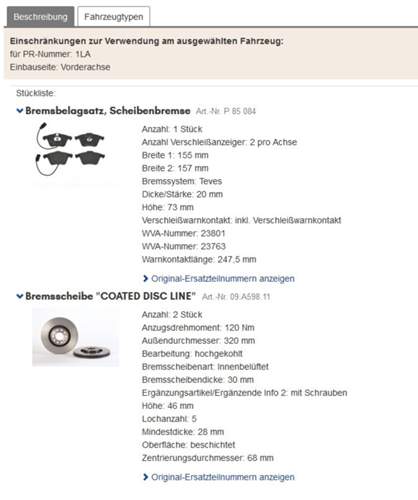

Bremsscheiben würde ich Originale von Audi nehmen, Beläge normale von ATE oder Textar.
Falls Du eine preisliche Größenordnung wissen möchtest: ich habe für die vorderen Bremsen komplett (also Scheiben und Beläge) inkl. Arbeitszeit 500€ beim Audihändler bezahlt.
Ich gehe davon aus, dass die hinteren Bremsen etwas günstiger sind, weil die Scheiben etwas weniger Material haben (sie sind kleiner).

Fahre eigentlich immer ATE und kauf bei kfzteile24 ein. Die Keramikbeläge halt ich für nen schlechten Scherz, gibt immer Abrieb in den Felgen. Fahr aktuell die ATE Power Disc Scheiben mit normalen ATE Belägen, Kostenpunkt waren was um die 220-€ und hab's selbst eingebaut.
