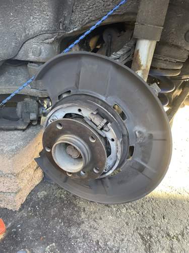

Themenstarteram 8. Juli 2024 um 19:20
So wollt heute die Bremsen hinten komplett machen. Bin dann aber vergeblich daran gescheitert die Bremsscheibe runter zu bekommen.
Handbremse selbstverständlich nicht angezogen und alles nach vorgabe gemacht bis zu dem Punkt die Bremsscheibe einfach runter zu nehmen. Habe sogar noch die Nachstelleinheit in der Mittelkonsole davor schon verriegelt und die Backen auch probiert zurück zu stellen, Rostlöser rumgesprüht. Da tut sich gar nichts.
Mir wird dann wohl nichts anderes übrig bleiben als mir einen Bremsscheibenabzieher zu organisieren oder?
Weil wie ein bekloppter auf dem Topf zu dängeln ist ja auch nicht die Lösung. War das bei euch auch so ?
am 8. Juli 2024 um 19:32
Hängt die Scheibe an der Nabe fest oder an den Bremsbacken??
du mußt die Scheibe von hinten nach vorne runterklopfen,am besten immer von links nach rechts wechseln dabei.Die Senkschraube die die Scheibe auf der Radnabe hält hast Du hoffentlich rausgedreht?
