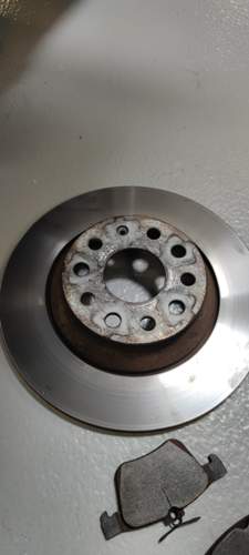

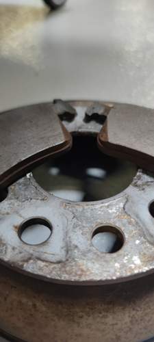

Hallo,habe jetzt nach cka (30 000km) hinten schon zweites mal komplett Bremsscheiben und Klotzen
ausgewechselt,und nach kurze Zeit, bekommen alle beide Scheiben mehrere tiefe Kratze ,was furchtbar
ausschaut. Erste Satz war (ATE Scheiben und ceramic Klotzen),und zweite Satz war (Brembo Scheiben und
Klotzen).Ich weiß,daß ich nicht allein mit diesem Problem (nur hintere Achse) bin.Nächste Set möchte ich hier
bestellen EBC B02 Bremsen Kit Hinten Beläge Scheiben für Audi TT (FV) Kodiaq Arteon Passat.Hat jemand
Erfahrung mit dieser EBC Firma,oder hat jemand die Scheiben und Klotzen montiert?Ich werde mich freuen
für jeder Nachricht.Mit Gruß papesch.

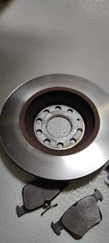

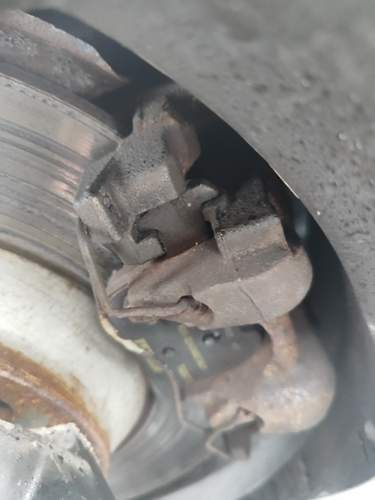

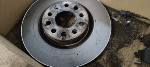

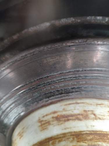

Heute habe ich pár Bilder gemacht,so schauen die Ate Scheiben nach 2jahren und 32 000km.
Ate hinten
Ate hinten
Ate hinten

Hallo @papesch286,
ja das ist in der Tat nicht schön, WIR haben das Thema seit März 2016 ausführlich " bearbeitet ".
Lese Dir bitte unter " Bremsscheiben hinten-ist das normaler Verschleiss " gerne alles durch :)
Gruß Martin

Meine nach 3 Jahren und 120.000 km
+2
Themenstarteram 16. Januar 2024 um 23:50
Hallo wilsander,deine Scheiben schauen nach
120000km,wie neu aus.Davon kann ich nur träumen,kaum zu glauben, daß das die gleiche Scheiben sind wie bei mir.

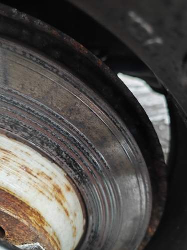

Wie gesagt fahre zu 90% mit ACC, der Bremseingriff ist dann über HA. Kann leider aus Erfahrung nicht sagen ob es mit wenig ACC die Scheiben anders aussehen würden.
Finde den B8 allgemein sehr sparsam was die Bremse angeht. Bei den Vorgängern waren die Bremsen nach spätestens 70.000-90.000 km runter, beim B8 150.000 km und die Beläge hatten noch genügend Fleisch (VA), wurden aber samt Scheiben neu gemacht.
die originalen kann man vergessen. so wie ATE. Wenn man entspannt fährt und die Optik egal ist, kann man die fahren, aber richtig toll sind die nicht.
Ich kann nur immer wieder zu Brembo Standard oder Brembo Xtra raten. Die sind UV beschichtet und rosten so gut wie gar nicht am Topf. Ich finde die Preis/Leistung mäßig im günstigen Bereich seit Jahren top. Die nächste Stufe geht für mich dann bei gut 300 pro Set weiter.
Das viel ACC fahren hilft ist leider ein Mythos. Fahre auch zu 90% ACC und >40tkm pro Jahr. Trotzdem sind die Scheiben hinten weg gegammelt.
Eher wahrscheinlich, dass Du eine Charge hattest, die gut war. Gibt ja genug die es nicht betrifft und zudem wenig ACC fahren (und sich Mangels Anlass auch nicht in diesen oder ähnliche Threads verirren) wie eine Freundin von mir.

Kann natürlich auch an der Charge liegen, wobei die aktuellen sehen von dem Tragbild auch top aus.
@papesch286 schrieb am 16. Januar 2024 um 20:12:54 Uhr:
Und da hast du die Innenseiten noch nicht gesehen. Die sehen meist noch verheerender aus weil sie von den gegenüberliegenden Rädern das Spritzwasser abbekommen und durch das Ankerblech die Abtrocknungszeit verlangsamt wird.
Ich fahre nicht täglich und wenig Autobahn. Daher rauschen meine Bremsen öfter und ein Handbremseinsatz hilft da. Mein Tragbild mit dem ATE Ersatz ist aber sehr gut.
