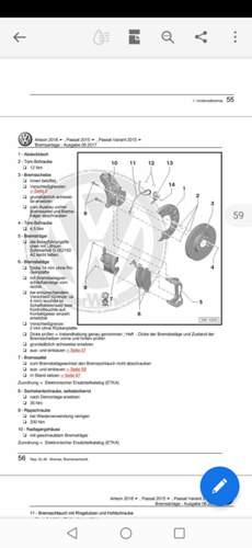

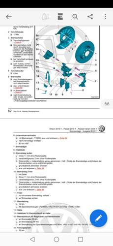

Die Reparaturanleitung sagt:
Vorderradbremse PC57 (16" Bremsanlage) und C60 (17" Bremsanlage):
Torx Schraube zur Sicherung der Bremsscheibe: 4,5 Nm
Schrauben zur Montage des Bremssattels am Bremsträger: 35 Nm nach Demontage ersetzen
Schrauben zur Montage des Bremsträgers am Radlagergehäuse: 200 Nm bei Wiederverwendung reinigen
Hinterradbremse:
Torx Schraube zur Sicherung der Bremsscheibe: 8 Nm
Führungsbolzen zur Montage des Bremssattels am Bremsträger: 35 Nm
Schrauben zur Montage des Bremsträgers am Radlagergehäuse: 90 Nm + 90° nach Demontage ersetzen

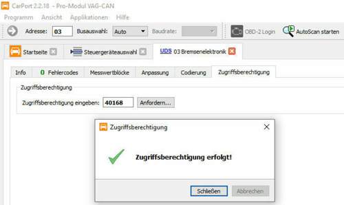

Mal noch ne ganz dumme Frage, hat einer aus dem Stand den Login Code (Zugriffsberechtigung) damit ich im STG03 in die Grundeinstellung komme zum Zurückfahren der EPB?
Habe einige Codes gefunden die angenommen werden, aber Grundeinstellungen habe ich trotzdem keine. Nutze Caprort 2.2.18
Themenstarteram 6. Juni 2020 um 14:57
Teste seit 3h sämtliche auffindbare Zugriffscodes für das STG03 aber in die Grundeinstellung komme ich mit Carport nicht rein ;( bzw den Tab Grundeinstellungen gibt es bei mir gar nicht.
Ist das so ein Hexenwerk die EPB zurückzustellen :D
31857, 40168, 24990
Themenstarteram 6. Juni 2020 um 17:37
werden alle 3 akzeptiert, aber ich habe keine Möglichkeit in die Grundeinstellungen zu kommen, da der Reiter fehlt. Screenshot anbei. Oder ist es ein Bedienungsfehler meinerseits?
Carport
Dann liegts eventuell an der Software
Hab ich noch nie gehört das er ne Zugriffsberechtigung haben möchte bei der Grundeinstellung.
Bei VCDS auf jeden Fall nicht
Themenstarteram 6. Juni 2020 um 19:32
Na prima :D
Geht beim Passat B8 noch die Mehtode "Motor jeweils abschrauben und von Hand zurückdrehen?"
@newhorch schrieb am 6. Juni 2020 um 19:37:40 Uhr:
