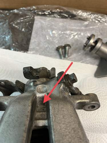

bei meinen astra g 1,6 16v x16xel quitescht die bremse hinten nur auf einer seite wen ich morgens los fahre is alles ok sobald die bremse wärme bekommt geht das quwieschen los mal leise mal laut aber nicht bei jeder bremsung es sind scheiben und beläge von ate verbaut
bei der montage wurde der bremssattelträger gesäubert bei den führungshülsen wurde ein neuer gunni drauf gemacht gefettet wurde es nicht da sich alles gut bewegen lies bei den blech wo der belag läuft kam auch keine paste hin
zum thema bremse einfahren habe ich das auch aus verschiedenen geschwindigkeiten abgebremmst
kan ich das quieschen weg bekommen oder mus alles neu
achso wie mus der kolben im bremssattel beim zurück drehen stehen habe solang zurück gedreht bis der kolben drin im sattel war

Und das war nicht ganz richtig, Franz.
Eine von den 4 Kerben des Bremskolben muss auf 3 Uhr stehen. Der Kolben muss ganz hineingedreht werden und anschließend zurückgedreht.
Siehe Screenshot.
Klebefolie nicht abgezogen?
Warum hat die alte Kiste keine Bosch mehr?
Gerd, dass könnte auch sein, das Bosch-Sättel verbaut sind. Das wird uns Franz gleich schreiben.
Das Quietschen hatte er doch schon mal.

Es sind lucas bremstättel drin mein freund hat mir geholfen er lrechts ich links was soll ich sagen er hatte diese folie abgemacht gestern hatte er rechts aufgemacht da hab ich das gesehen und nur kupferpaste drauf gemacht
Kupferpaste auf die Klebefolie?

auf das noch da war
Die Klebefolie muss es wohl einzeln geben, habe die aber noch nirgendwo gesehen.
Warum wurde das beigelegt Silikonfett nicht auf die Bolzen bemacht?

Da war keins drin aber danke für den hinweis es war beim ausbau der bolzen alles noch gänig
Bei Metall auf Metall ist die Reibung zu groß und es kann sich verkanten.

Da müsste das Silikon eigentlich schon drin sein.

Nein es waren nur bremsscheiben und beläge von ate das einzige was da bei waren die 4 schrauben für den bremssattel

Lies mal was da unter Achtung steht:
https://www.ate-info.de/de/details/produkte/ate-plastilube-75-ml
Vermutlich ist das Keramikpaste für die Beläge, das darf keinesfalls auf die Führungsbolzen.
