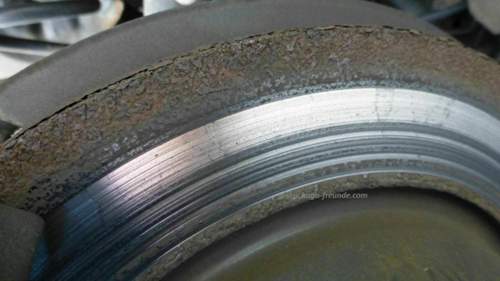

Hat hier schon jemand sein Bremsen erneueren lassen ? Und wenn ja nur Beläge oder komplett mit
Scheiben ? Ich habe jetzt bald 90 000 runter und hinten wird es jetzt langsam Zeit. Bei den Scheiben
bin ich mir nicht ganz sicher die sehen nämlich noch gut aus. Gibt es Erfahrungswerte von eurer Seite aus ?

Bremsen sind wie Reifen, es kommt drauf an wie man die belastet.
Erfahrungen wird fast jeder eine andere damit haben, bei dem einen halten die Scheiben 50 TKm, und beim anderen 150Tkm.
Wenn die gut aussehen und noch ausreichend dick sind, gibt es keine Veranlassung die zu wechseln.
Ferndiagnose ist auch schwierig, wenn der FFH vertrauenswürdig ist, einfach mal nach seiner Meinung fragen.
Einfach die dicke messen und vergleichen was das Mindestmass ist und mit den Werten kann man entscheiden was man machen sollte

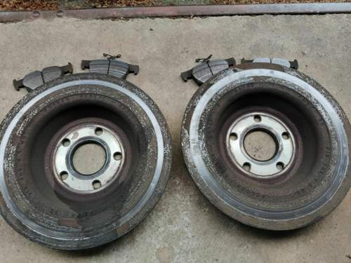

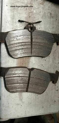

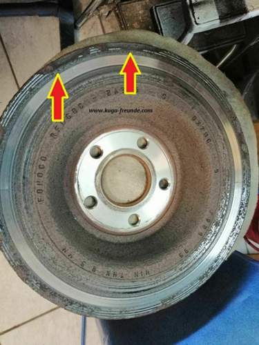

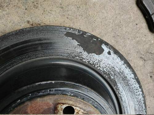

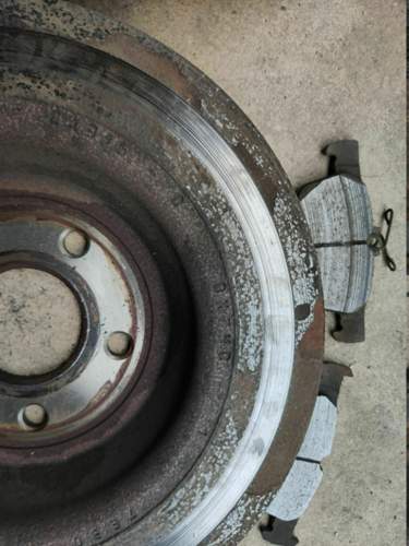

Kürzlich hatte der Tüv die hinteren Bremsen moniert, aber gesagt, dass beim nächsten Belagwechsel die Scheiben auch neu müssen. Habe jetzt 58tkm drauf.
Gut, Bremse ist wichtig , nicht so lange warten.
Beim FFH angefragt: Preis für Teile und Montage €422 . Anfrage bei einer freien Werkstatt ergab €319, allerdings verbauen die Bremsen von Remsa (?) - nie gehört, will ich nicht. Die Lohnkosten wurden mit €100 beziffert, was wiederum bedeutet, dass der Bremsensatz hinten ca €220 kostet. Beim FFH muss der dann noch mehr kosten.
Da ich ein Fan von Zimmermann Bremsen bin habe ich die nun online für €98 bestellt - also Scheiben + Beläge - und die freie Werkstatt baut sie mir für €100 dann ein (der FFH verbaut nur Original-Teile, Vertrag und so).
Gesamtkosten dann knapp €200 und somit halb so teuer wie beim FFH.
