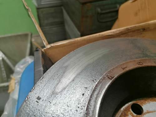

Ich finde die Bremsen ebenfalls unterdimensioniert, bzw. könnten sie an der Hinterachse belüftet sein. Es braucht nicht viele Bremsungen aus höheren Geschwindigkeiten und die Scheiben verziehen sich wieder. Auch wenn es der ein oder andere möglicherweise belächelt, so kann ich nicht verstehen, warum ein nur 5 Km/h langsamer eingetragenes Fahrzeug an der Hinterachse nur unbelüftete Scheiben verbaut bekommt. Der BiTDI ist nur unwesentlich schneller, hat jedoch die größere Bremsanlage verbaut. Die VW - Logik erschließt sich mir nicht ganz. Und jetzt bitte nicht mit den 100kg "Mehrgewicht" anfangen. Je nach Beladungszustand relativiert sich das ganz schnell. (Der eine Fährt als Geschäftsmann 90% solo, der andere als Familienvater 90% zu viert -> macht also wenig Sinn)
So sieht die hintere Scheibe nur nach 6500 km aus. Auch die Beläge sind wesentlich stärker runter als vorne.
Die Scheibe, Beläge in Kombination mit den Wummern macht mir echt Sorgen!
Scheiben sehen völlig normal aus. Bremskraft hinten ist wesentlich geringer als vorne, deshalb sehen die hinten nie so "glatt" aus wie vorne. Beläge dürften bei 6500km noch überhaupt nicht "runter" sein. Das Wummern kann auch durch leichten thermischen Verzug der Bremsscheiben entstehen, wenn man während der Einfahrzeit gleich am laufenden Band Bremsungen von 240km/h runter durchführt.
Wichtig aus meiner Sicht, ob es beim Bremsen Vibrationen gibt, am Besten spürt man das am Lenkrad. Falls dem so ist und die Reifen/Räder sind okay, müssen die Scheiben und Belege erneuert werden.
Die blauen Verfärbungen finde ich nicht normal. In der Tat sind die Belege auch beim 6500 km deutlich runter.
