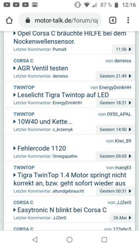

Über den einzelnen Threads steht "Corsa C" oder "Tigra Twin-Top"....
Das meine ich

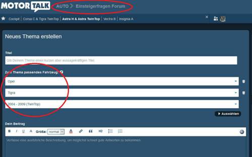

Wenn du auf der Startseite von MT einen neuen Threat erstellen willst, dann wirst du über Dropdown-Felder vom Hersteller über Modell hin zum Modelljahr geleitet und dahinter verbirgt sich eine Verknüpfung ins entsprechende Unterforum.
Damit wird gewährleistet, dass neue Threats auch in die entsprechenden Unterforen landen, naja weitestgehend :D
Neuen Threat erstellen
Ahhhhhh.....Dankööö :)
