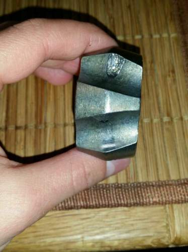

Wahrscheinlich habt ihr es nicht richtig gelesen:D. Ich habe letztes Jahr eine komplett neue Antriebswelle mit Innen und Außengelenk eingebaut!!!! Sah dann so aus:
https://www.atp-autoteile.de/.../v-18178?itm_campaign=linked_by_search
Also daher kann das knacken beim einlenken nicht kommen.
Denke ich muss mal schauen ob ich nicht beim Einbau der Antriebswelle den ABS Ring außen etwas verbogen habe oder so. Daher vielleicht das Knacken. Und vielleicht auch die Probleme mit der Bremse.
Halte Euch auf dem Laufenden.:p

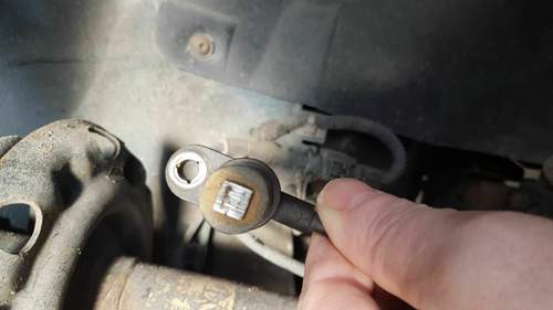

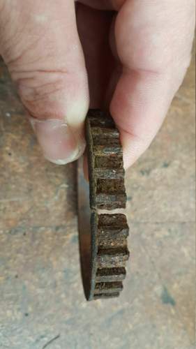

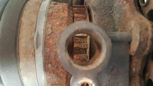

So habe mal am WE nach dem Problem gesehen.
Also so wie es aussieht hat der ABS Sensor am ABS Ring gestreift. Man sieht auf den Bildern wie der Soensor angeschliffen ist und wie der ABS Ring an mehreren Stellen blank ist. Denke durch Rost hat sich der Ring etwas vom Tripodengelenk abeghoben und hat dann den Sensor gestreift.
Habe nun neuen Sensor und ABS Ring bestellt. Werde ds mal am nächsten WE einbauen und schauen.
Gebe natürlich Rückmeldung hier:D

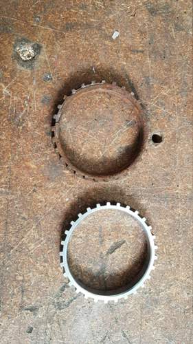

Themenstarteram 3. Februar 2020 um 9:47
Habe jetzt endlich Zeit zu schreiben. Also vor 1 Woche habe ich den neuen ABS Sensor und den ABS Ring getauscht.
Fehler war jetzt ein gebrochener ABS Ring. Dieser hat sich etwas ausgedehnt und dann den ABS Sensor gestreift. Dadurch wurde dieser angeschliffen und ging auch kaputt.
Den Sensor wechseln ist ja keine große Sache. Aber den ABS Ring auf das Ausgleichsgelenk zu bekommen schon etwas.
Muss ja stramm drauf sitzen. Also ich habe den Ring mittels Lötlampe gut angewärmt und dann mit einem Kupferbolzen und Hammer auf das Außengelenk getrieben. Tja dauert ein wenig. Man muss darauf achten das der Ring weit genuug auf dem Gelenk sitzt.
Aber jetzt alles wieder gut.
Ich danke noch Allen die mir dabei geholfen haben
