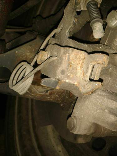

Vor fast zwei Jahren wurde der hintere Bremssattel auf der Beifahrerseite undicht.
Habe einen Neuen (noname) für 51 € bei ebay geholt den mit einem bekannten Schrauber eingebaut.
Problem mit Handbremse

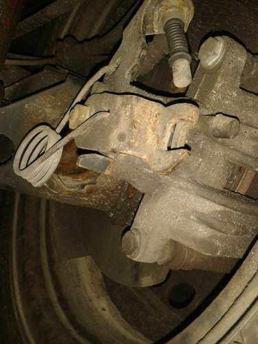

Vor einem Monat - glücklicherweise noch vor Ablauf der Gewährleistung - ist mir aufgefallen, dass das Auto bei leichtem Gefälle nicht mehr rollt. Bin unters Auto gekrochen und habe festgestellt, dass der Hebel, in den der Seilzug eingehängt wird, vom Bremssattel nicht ganz zurückgestellt wird (s. Bild Ist). Komisch, denn ich brauche nur eine Fingerkraft dafür (s. Bild Soll). Das Problem bestand auch ohne Seilzug. Das Rad drehte sich etwas schwerer. Bei hydraulischer Betätigung war alles ok.
Reklamation?
Nun habe ich endlich Zeit gefunden - schön, dass es den Weihnachtsurlaub gibt :D
Beim Verkäufer angerufen und der meinte, dass es evtl. Schwierigkeiten geben könnte, weil ich es nicht durch eine Werkstatt machen ließ. Ich habe ihm dann versucht zu erklären, dass der zu beanstandende Mechanismus im Sattel liegt und der Defekt unabhängig vom Einbau zustande kommt. Zum Schluss räumte er ein, dass es bei der geringen Summe, höchstwahrscheinlich eine Erstattung gibt.

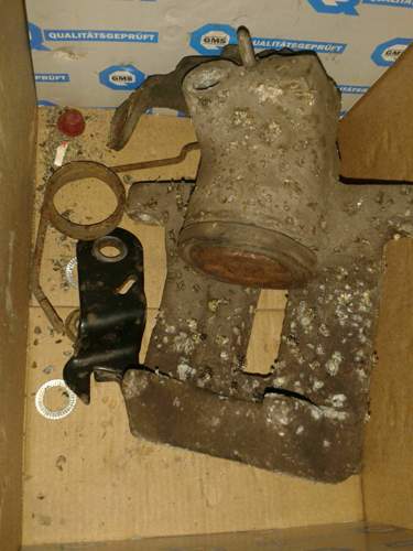

Ich habe noch den Alten im Keller rumliegen (s. Bild Original).
Meint ihr, der wird noch akzeptiert - so gammelig, wie der aussieht?
Welchen würdet ihr mir empfehlen? Ist Bosch so/überhaupt viel schlechter?

ich denke ob du nun Bosch oder ATE kaufst, nimmt sich von der Quallität keinen Unterschied. Es sind alles beides Erstausrüster und somit sollten sie ein hohes Level an Qualität haben.
Ich denke auch nicht das du dir Gedanken machen musst wegen den alten Bremssattel als Pfand, man baut sich ja kein neuen ein wenn der alte noch wie neu aussieht.

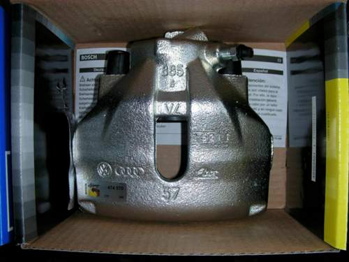

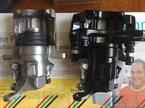

Wenn Bosch draufsteht, kann trotzdem ein ATE im Paket sein - der wäre dann nämlich generalüberholt.

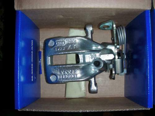

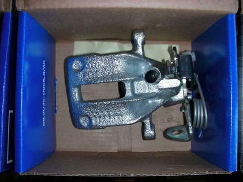

Ich hatte für vorne Bosch-Tauschsättel beschafft und fand dann welche von ATE im Paket... für hinten kaufte ich ATE (blauer Karton)und es kamen Lucas raus :D
Bei einem meiner hinteren Bremssättel sieht man auch sehr gut, wie dieser Deal zustandekommt: Die nehmen deinen gebrauchten Bremssattel (egal wie gammlig), entfernen Zylinder, Dichtungen und alles andere, strahlen die Gussteile, lackieren sie neu und bestücken sie mit Neuteilen. Je nach Zustand der Basis kann man dann eben keine Einprägung mehr lesen.

Auf der Seite stand nichts davon, dass ich Generalüberholte bekomme.

Ich hatte nen Sattel von ATP gekauft. Nach ca. nem 1/2 Jahr war die Manschette gerissen. Per email reklamiert und 2 Tage später war ein neuer Sattel da. Denn "Alten" durfte ich behalten.
@adrive4 schrieb am 23. Dezember 2014 um 21:17:04 Uhr:
Das ist allerdings richtig... aber 2 Dinge deuten drauf hin:
- "Bosch Exchange" Aufkleber wie bei mir im Bild
- Rücksendeverpflichtung
Trotzdem ein schlampiger Shop; wenn da jetzt wirklich einer unbedingt neue sucht/will... :rolleyes:
Themenstarteram 2. Januar 2015 um 14:59
Sieht tatsächlich überholt aus. Macht aber einen guten Eindruck.
Vor allem der Mechanismus für die Handbremse lässt sich viel einfacher betätigen, als beim zu Reklamierenden.
Eingebaut, entlüftet, alles wunderbar.
Handbremse blockiert nicht mehr. Endlich habe ich eine vollwertige.
Ich hoffe es hält noch ein paar Jahre oder geht noch vor Ablauf der Garantie kaputt.

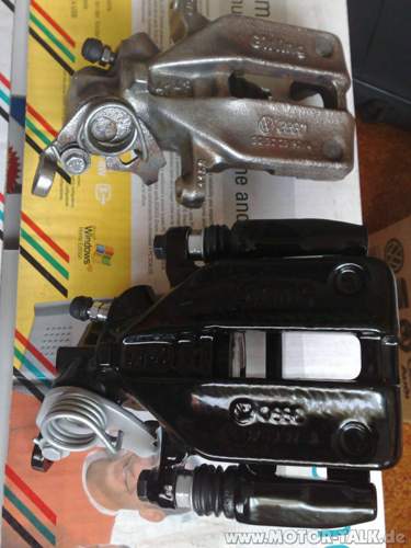

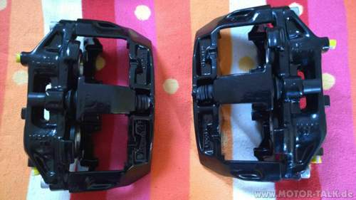

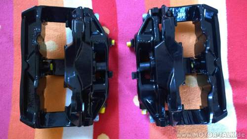

Das ist leider ein bekanntes Problem mit dem Hebel. Hatte mein S6 auch das ich den Hebel immer mit dem Hammer in Positon schlagen musste bis ich meinen richten hab lassen.
Nur habe ich halt keinen Neuen/Revidierten gekauft sondern meinen gleich richten und Pulverbeschichten lassen für das gleiche Geld.
Bremszangen
Brenszangen
Hier auch noch mal ein schönes Video zu den Bremssätteln !!
Aus Alt mach Neu - Beispiel Bremssattel von Bosch
@nogaroc4
Sieht sehr interessand und vor allem hochwertig aus.
Deshalb habe ich meine vorderen Bremszangen aucn von Ihm machen lassen. Laut Ihm gehen nach seiner Behandlung die Hebel selbst nach 10 Jahren Beanspruchung nicht mehr fest.
Das Problem ist die Abdichtung zwischen Sattel und Hebel. Was er da genau macht bleibt sein Geheimniss und das ist auch OK.
Ist auch ein User im MT Forum !
Insgesammt war das ganze billiger wie Austauschbremssättel oder Neue...und dann auch noch Pulverbeschichtetet.
