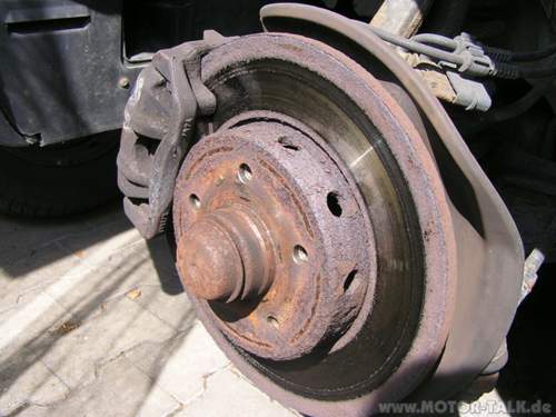

hab am WE bei dem (noch) schönen Wetter die Winterreifen montiert und wollte prüfen, woher das "rotierende Geräusch hinten rechts" kommt.
Zum einen natürlich erst mal ein Denkfehler... weil man beim Anheben mit dem Wagenheber die Feststellbremse anzieht und sich dann hinten nix dreht - zum anderen hat mich dabei der Zustand der Bremsscheiben hinten leicht irritiert:
Man kann jetzt nicht unbedingt von Verschleiß reden (da würden sie ja dünner werden), sondern eher das Gegenteil ist der Fall. Die Fläche, wo die Beläge aufliegen, ist zu ca. 70-80% zugerostet, als ob da nie gebremst würde?! Also teilweise wirklich ca. 1 mm stark Rost "aufgetragen", so dass da von der Scheibe nix "glänzendes" mehr sichtbar ist.
Ist das normal? Sollte man gelegentlich aus Tempo 50 oder so mit der Feststellbremse bis zum Stillstand abbremsen, damit die Scheiben nicht so "versiffen"?
... oder müsste dadurch nur wieder öfter die Feststellbremse nachjustiert werden, ohne dass die Scheiben was davon haben?
Ich hab mich ja dran gewöhnt, dass die Scheiben am Rand und "innen" (zwischen den beiden Scheiben) wahre Rostkunstwerke erzeugen... aber dass schon die Fläche, wo die Beläge aufliegen, auch fast so aussieht... ?!

Dass die Scheiben hinten bei gemütlicher Fahrweise rostig werden ist bei fast allen Autos der Fall. Aber so krass wundert mich schon. Hast du hinten keine Bremswirkung? Also mal zu zweit testen. Was hat der TÜV das letzte Mal gesagt?
Mit der Feststellbremse erreichst du bei MB gar nichts, da in den Radnaben noch Bremstrommeln eingebaut sind. Also wird die Betriebsbremse dazu überhaupt nicht benötigt.
Ich würde erstmal feststellen, ob die hintere überhaupt wirkt und falls ja, etwas Last hinten einladen und kräftig bremsen. Lang und wenig bringt fast nix, da so kaum Bremskraft nach hinten geht, aber kurz und heftig hilft da. Aber immer schön abkühlen lassen, dann wieder in die Eisen.
Das machst du ein paar mal und schaust dir mal das Ergebnis an.

Der Kolben des Bremssattels scheint fest zu sitzen. Damit würde ich in die Werkstatt und das kontrollieren lassen.
Es ist folgendes: Die Feststellbremse wirkt nicht wie die Fußbremse auf die Fläche der Bremsscheibe. Die Feststellbremse ist eine Trommelbremse inkl. eigener Mechanik. Wenn Du die betätigst, wird die Reibfläche der Scheibe das gar nicht merken und die Reinigungswirkung ist gleich null.

Klingt plausibel... aber beidseitig? Ich geb zu, dass ich teilweise eher einen Gang runterschalte als in die Eisen zu steigen (Autobahnausfahrten etc.), aber dass auch sonst "null Bremse" auf den beiden Hinterrädern ankommt, kommt mir komisch vor.
Die Kiste is aktuell sowieso schon wieder in der Werkstatt... wegen einem "kleinen Auffahrunfall", der auf den ersten Blick des Werkstattmeisters wieder grob nach Totalschaden aussieht (Blech unterm Rücklicht ist quasi das komplette Seitenteil bis vorne über die Fahrertür...)
Wenn die Bremssättel/-kolben was haben, sollten die sich das besser anschauen.
Hab auch seit ein paar Wochen ein "Rubbeln" beim Bremsen... das kommt aber subjektiv eher von vorne, wo die Scheiben eigentlich normal aussehen.

Ursache ist Verschmutzung der Führungen der Bremsbeläge, dadurch ist das Ganze schwergängig dazu kommt noch wenig oder geringe Bremsbetätigung. Folge ist, dass der Rost an der Bremsscheibe nie richtig "weggebremst" wird.
Wenn man zu lange wartet, lösen schließlich die Bremsen nicht mehr vollständig und es kommt zu starker, oft einseitiger, Abnutzung bis auf die Grundplatte der Beläge mit Beschädigung der Bremsscheiben.
(aber vermutlich sind deine Scheiben eh fertig)
Abhilfe: Demontage der Bremsbeläge, vor der Montage von neuen Bremsbeläge müssen Bremskolben, Führungsschächte und Bremszange gesäubert werden - die Gleitschinen und die Trägerplatte (Seite zum Bremskolben) zart mit "Bremsenfett" (ggf. Kupferpaste) einschmieren - keinesfalls darf auf die Beläge oder Scheiben was gelangen...
"neue Bremsen müssen eingefahren werden" d.h Vollbremsungen vermeiden!

Einfach so machen, wie ich oben geschrieben habe, wenn sie dadurch nicht frei werden, liegt ein mechanischen Problem vor - siehe meine Vorredner. Aber Leute, die lieber runterschalten, als zu bremsen, haben eh mittlere bis größere Probleme mit den hinteren Bremsen. Wie sagte mal ein Mercedes-Meister, Sie müssen viel mehr bremsen. Also hin und wieder ordentlich in die Eisen steigen. Das bisschen Verschleiß ist billiger, als alle paar Jahre neue Scheiben, weil der TÜV rot sieht. Und das im wahrsten Sinne des Wortes.
Also dann, gut brems!
Die hinteren Bremsscheiben werden beim normalen Gebrauch der Bremse zu wenig mit Druck beaufschlagt. Die meiste Energie wird über die vorderen Bremsscheiben vernichtet. Würde der gleiche Druck hinten wie vorne anliegen dann würden die hinteren Räder bei jeder Bremsung blockieren da das Heck beim bremsen ja entlastet wird. Damit das nicht passiert wurde ein Bremskraftverteiler eingebaut. Dieser schickt die meiste Kraft an die Vorderachse und der Rest ist für die Hinterachse. Abhilfe schafft ein beherztes bremsen damit mal richtig Tinte auf die Hinterachse kommt. Beladen des Fahrzeugs hilft auch schon dabei. Rückwärtsfahren hilft nicht... :-D
Hatte auch das gleiche Problem. Seit ich jetzt nicht mehr so zaghaft bremse (wenn hinter mir frei ist) schauen meine Bremsscheiben richtig gut aus.
Doch wenn die Scheiben schon so rostig sind wie Deine dann würde ich Neue drauf machen und die Bremssättel richtig sauber machen.

die hinteren Scheiben halten in aller Regel wesentlich länger als die vorderen Scheiben - einfach deshalb weil rund +70% die vorderen Scheiben bzw. deren Beläge verantwortlich für die Bremswirkung sind...
Entscheidend ist Tragbild, Stärke der Scheiben ggf. Riefenbildung letztendlich die Bremswirkung!
Du kannst ja mal durch etwas stärkere Bremsmanöver versuchen den Rost loszuwerden.
Wenn die Dinger allerdings rubbeln oder schon älter sind, würde ich die tauschen (lassen)
