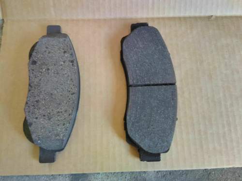

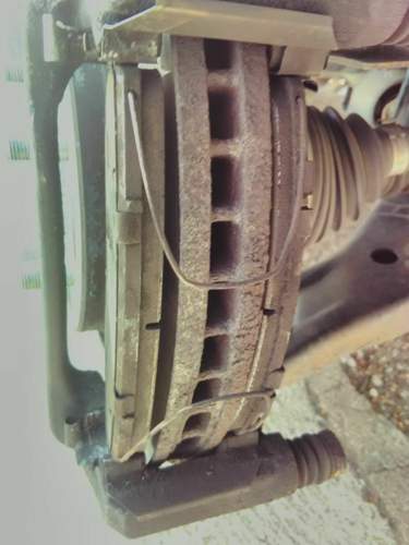

Wollte mich heute über die Bremsen hermachen und es paßte nichts.
Weder die Scheibenmaße vom RE oder RN Modell passen.(293-302mm)
Zum Patienten:
Die inneren und äußeren Beläge sind über kleine stirnseitige Löcher in den Grundplatten mit ca.2mm dünnen Federstahldrähten verbunden, vermutlich um das Lüftspiel zur Scheibe einzuhalten.Habe ich so noch nicht gesehen und auch die gelieferten Teile von ATE sind nicht damit ausgerüstet.
Der Bremsscheibendurchmesser ist 315mmX28mm und auch die Belaggrundplatten passen von den Anschlüssen nicht zum Sattel.
Da ich diese Teile bisher nicht im Netz finde warte ich die Antwort des Teileversenders noch ab und werde dann mein Glück bei einem örtlichen Händler versuchen.
Micha

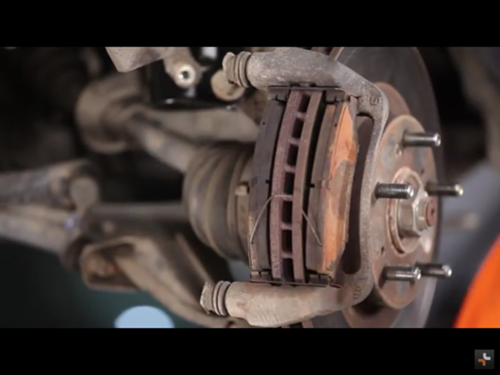

diese Bremsklötze kenne ich von Honda Civic 9.Gen.
schau die dieses Video an:
https://youtu.be/RktXFq_1XrU
gruss

gut zu wissen danke!

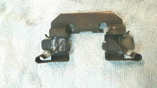

Hallo Micha,
auch bei mir sagte ATE das die Beläge passen, aber denkst du. ATE hatte die Beläge anstandslos zurückgenommen. Deshalb immer mit der Original Teilenummer von Honda suchen.
Bei meinem CR V sieht die Bremse an der VA auch so aus. Habe die Klötzer von TRW verbaut und bin zufrieden. Die Klötzer von TRW sind die GDB3581, diese passen super.
Die Bremsscheiben suchst du bitte auch mit der Original Teilenummer von Honda.
Dann kommen noch die Federn, siehe Bild. Diese bitte reinigen und wieder verbauen.
Gruß Diffi
