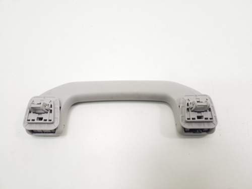

da ich das beim W247 als Zubehör existente Brillenfach in der Dachbedieneinheit wegen der bei mir verbauten Infrarot Kameras nicht verbauen kann, bin ich auf die alte Möglichkeit gekommen statt des Angstgriffs über der Fahrertür diesen gegen ein Brillenfach auszutauschen.
Nun habe ich mir mal den Griff genauer angesehen und feststellt, dass dieser quasi in einem Metallköcher steckt, der bei mir nach dem Ziehen des Griffs im Dachhimmel verblieb (keine Ahnung wie ich den da rausbekäme) und alle Nachrüst Brillenfächer von Mercedes irgendwie über eine anders geartete Halterung verfügen, das sieht mir nicht kompatibel aus.
Frage:
- wie bekomme ich das leider im Dach verbliebe Metallhütchen des Griffes heraus ?
- welches Brillenfach kann ich kompatibel zur Halterung meines B200 verwenden ?
Ich hänge mal drei Bilder an:
- jetziger Angstgriff bei dem man die Halterung und den Metallköcher gut sieht
- gängige Mercedes Brillenfächer die über ein anderes Haltesystem verfügen
Habe ich da irgendwo einen Denkfehler wenn ich meine beide Sachen sind nicht kompatibel ?

Die Metallklammern sollte man mit einer Spitzzange relativ gut rausbekommen. Die beiden Enden vorsichtig zusammendrücken, dann lassen die sich normalerweise ausziehen. Ich kann mich erinnern, daß es beim W245 auf der Fahrerseite statt eines Griffes ein aufklappbares Brillenfach gab. Es könnte sein, das dieses passt. Aber da könnte der Händler weiterhelfen.

Update:
Das alternative Brillenfach passt nicht.
Sowohl seitens der Haltenasen als auch von dem Nasenabstand, die B Klasse ist da breiter ....
Die Klammern bekam man mit einer Spitzzange zusammengedrückt einfach raus.
Ich habe das Vorhaben auf Eis gelegt.
@Andreas Harder schrieb am 22. August 2024 um 14:39:44 Uhr:
Update:
Das ist auch besser so. Da oben sitzt der Windowbag der ggf. sich nicht hätte entfalten können oder dir das Fach an den Kopf gehauen hätte
