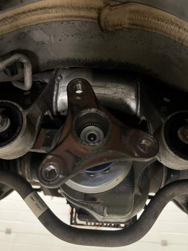

Ich war beim Freundlichen, sie haben eine Probefahrt gemacht und festgestellt, dass das Brummen hauptsächlich vom hinteren Teil des Fahrzeugs (Hinterachse) kommt. Das Fahrzeug wurde dann auf die Hebebühne gebracht, und das Brummen wurde erneut simuliert. Dabei war jemand unten, um die Quelle des Geräuschs zu lokalisieren. Schließlich wurde festgestellt, dass das Brummen eher im mittleren bis vorderen Teil des Fahrzeugs zu vernehmen ist.
Ich hätte mein Fzg. für einige Tage dort stehen lassen sollen, um dem das Problem zu lokalisieren und zu beheben, man hätte hier nach dem Ausschlussprinzip gearbeitet. Da mir das Ganze zu teuer war, habe ich dankend abgelehnt.
In einem anderen Forum habe ich von jemandem, der ein ähnliches Problem hatte folgende Antwort erhalten:
Überprüfe den Flansch. Die Hardyscheibe(n) hatte ich auch vor 6 Monaten machen lassen - wegen diesem Brummen. Die Vibrationen kammen erst eine Weile nach dem Brummen !
Das der Flansch lose ist, merkst bei montierter Gelenkwelle so gut wie gar nicht ! Die hatten den am Montag auf der Bühne laufen lassen und haben Stein und Bein auf defektes Differential getippt. Dann Gelenwelle abgebaut und siehe da : Wackelt !
Reparatursatz Flanschmutter rein ( ist übrigens geklebt ) Und Ruhe ist
Habe meinen heute abgeholt . Neue Flanschmutter wurde verbaut. Kleber minstens 3Stunden aushärten lassen .
Alle Geräusche weg
Bitte beachten : Das der Flansch losse ist merkst Du bei eingebauter Gelenkwelle so gut wie gar nicht. Das kannst Du rütteln, oder den auf der Bühne fahren lassen ... Das merkst erst, wenn du die Gelenkwelle hinten abschraubst.

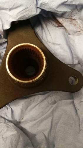

Sorry für die späte Rückmeldung.
Zu Beginn hatte ich lediglich mit einem Brummgeräusch zu kämpfen, das jedoch immer lauter wurde. Die Steigerung war, dass ich beim Schalten (insbesondere beim Einlegen des Rückwärtsgangs und Herunterschalten) ein Knallen im Fußraum bemerkte.
Daraufhin begab ich mich direkt in die Werkstatt, wo das Problem im Bereich des Differenzials lokalisiert wurde. Beim Anfahren auf dem Werkstatthof kam es dann zu einem lauten Knall, und das Auto funktionierte nicht mehr ordnungsgemäß. Es bewegte sich nicht mehr im D-Gang und stattdessen war nur noch ein metallisches Schleifgeräusch zu hören.
Das Ergebnis war, dass der Flansch zwischen der Kardanwelle und dem Differential am Ende war. Die Zähne waren komplett abgerieben, und wie es dazu kommen konnte, ist mir bis heute ein Rätsel. Der Flansch war nicht einzeln bei BMW erhältlich, sondern musste zusammen mit der Kardanwelle erworben werden. Glücklicherweise gibt es in Portugal eine Firma, die diese Flansche herstellt. Der Flansch hat mich 550€ gekostet.
Nach dem Einbau funktionierte alles wieder einwandfrei, und das Brummen ist ebenfalls verschwunden.
