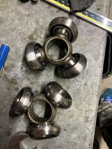

Zum ersten Mal bereitet mir mein Passat ernste Sorgen.
Zur Vorgeschichte: Die linke Antriebswelle war defekt, das Tripodegelenk innen war verrostet und eingelaufen, sodass die Welle einen Höhenschlag hatte.
Deswegen habe ich dann eine neue SKF Welle verbaut und bin anschließend direkt 150km gefahren.
Auf der Fahrt fiel mir nach einiger Zeit auf einer Autobahnabfahrt ein extremes Schlagen/Vibrieren aus dem linken Vorderwagen auf.
Also grob gesagt tritt es in zügiger gefahrenen Rechtskurven auf und verändert die Frequenz geschwindigkeitsabhängig und ist deswegen an die Raddrehzahl gebunden.
Heute habe ich eine weitere Antriebswelle von SKF verbaut. Das Problem besteht weiterhin
Mein Passat ist aus 12/2008, bestückt mit der 170PS CBBB Maschine und DSG Getriebe.
Rund 230.000km gelaufen.
Vor mehreren Wochen hat er ein Fahrwerk mit Eibach Pro Kit Federn bekommen.
Was könnte das sein? Das Auto ist eigentlich unfahrbar.

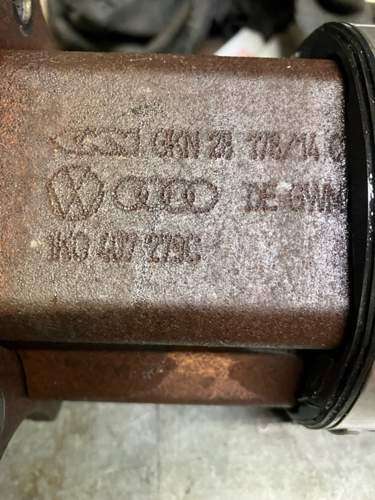

Ich hab vorne links mittlerweile die 4. Welle drin, 1x SKF (hielt 2 Jahre), 1x Spidan (hielt 2 Wochen) und jetzt eine gebrauchte Originale…endlich ist Ruhe an der Achse. Ich will damit sagen: ich glaube durchaus, dass die Qualität der neuen Wellen bescheiden sein kann. Da es RadDrehzahlabhängig bei dir ist, kann es nicht so viel anderes sein. Radlager, Bremse etc kann man ja so gut wie ausschließen.

Ich krame nochmal die alte Welle raus, vielleicht gibt es die Tripode ja einzeln, wär ein Versuch wert…
Das Innengelenk gibt es bei VW für knapp 300€ im Austausch…kein echter Schnapper… 3C0 498 103N müsste es sein

originale Antriebswelle ist immer die beste finde ich. Die anderen sagen mir bisher nicht zu. Bin mit SKF nicht ganz zufrieden. Meyle auch nicht.
