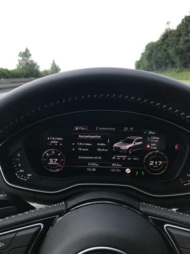

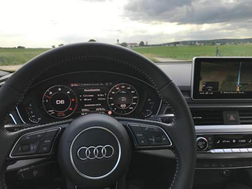

richtig ^ aber eben nicht von ganz alleine wären der fahrt ; auch nicht mit kick down !
siehst du auch hier; wenn man in Effizienz fährt aber mal die wippe oder auf M geschaltet hat; dann bleibt er in D
letzte Foto (Dynamic aktiv- er war davor in "S") dann geschaltet Manuell und er fällt auf D
Img-3347
Img-3361
Img-3411
