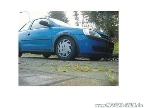

Hey, hab in meinem corsa c 30er weitec federn.
Der Fahrkomfort ist absolut super, bin total zufrieden und schleifen tut auch nichts( hab 16 Zöller drauf).
Bild wird angehangen
mfg racemars
