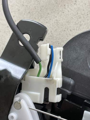

habe mir meinen Traum erfüllt von einem 330d Cabrio Bj 2013. Doch leider hab ich seit paar Tagen das Problem, dass der Kofferraumdeckel nach dem schließen des Daches nicht zu geht. Wenn das Dach eingefahren ist und soweit alles beendet ist, steht der Deckel noch senkrecht offen, dann nach dem 2ten mal Verdeckschalter betätigen schließt auch der Kofferraumdeckel.
Habe hier schon zwei Threads gefunden wo das selbe Problem aufgetreten ist, doch leider wurden diese nicht zu Ende geschrieben. Bitte um eure Hilfe. Würde gerne Wissen was die Ursache sein könnte bevor ich zum Freundlichen fahre.

Hallo, hatte letztes Jahr das gleiche Problem. Bei mir war beim linken Mikroschalter in der Schließeinheit das Kabel gebrochen, ist ein bekanntes Problem beim E93. Wenn du die Sicherung für die ZV mal rausmachst und der Kofferraum zieht dann an, ist ein Kabelbruch beim Mikroschalter. Mir wollten sie auch eine komplette Schließeinheit verkaufen. Das ganze hat mich ca. 1-1,5h gekostet ein kleines Stück Draht und Lötzinn. Meist is es die linke Seite, einfach nach dem Ausbau der Schließeinheit die Mikro's durchmessen dann weißte welche Seite defekt ist.
Ich denke nicht, dass das mit der Sicherung allgemein stimmt, vielleicht wenn ein/das "richtige" Kabel gebrochen ist. Ansonsten hast Du aber ganz recht, was die Ursache ist und dass das Problem verbreitet ist.
Hatte vor zwei Wochen das selbe Problem mit meinem 325i bj 2012. Das Schloss ist recht fix demontiert, Abdeckung abhängen (nur gesteckt/Clips) 6 Torx Schrauben am Schloss entfernen, Kabel ausstecken und Schloss ist drunten.
"Bemerkenswert" finde ich die sauberen Einschnitte an allen Kabeln und auf beiden Seiten. Ich habe das nicht angeschnitten, auch wenn es so aussieht. Hab die Kabel wie schon mein Vorposter gelötet, jeweils Isolierung und noch mal komplett Schlauch drum. Funktioniert wunderbar, Weg zum Freundlichen habe ich mir gleich gespart.

Schloss gesamt
Kabel mit Bruch
Kabelbruch rechts

So, mein Problem mit dem Dach ist behoben, es was nichts dramatisches. Ich hatte auf der linken Seite vom Kofferraum die Tüte mit dem Gepäckraumnetz liegen (ca. 2cm Stärke), dies war die Ursache, dass mein Dach den Vorgang angebrochen hat.
Allerdings bin ich sehr verwundert, dass so ein flacher weicher Gegenstand dazu geführt hat.
