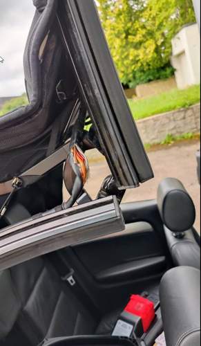

Mein Verdeck öffnet sich plötzlich nur noch einige Zentimeter, sobald es aus der Verriegelung springt bleibt es stehen. E passiert dann gar nichts mehr. Zu machen geht dann wieder, aber die Anzeige blinkt Verdeck ist nicht verriegelt, doch es ist verriegelt. Was noch seltsam ist, wenn ich es dann Manuel öffne und das Verdeck in den Kasten lege, kann ich die Heckklappe wieder elektrisch schließen. Auch das elektrische öffnen geht teilweise. Die Heckklappe geht hoch, das Verdeck öffnet sich bis kurz vor dem Verschließen, jedoch die Klappe hinten bleibt offen stehen, die Scheibe bleibt unten.
Hier ein Foto, so bleibt es dann stehen.
Ich war bei der Fehlerauslesung, da wird immer wieder folgender Fehler angezeigt: Verdeck Schalter (oder Umschalter) Der von der Werkstatt hat den Fehler nicht gefunden, nach 3 Stunden aufgegeben. Heute war ich noch bei einem Sattler der meinte das wäre kein Problem, nach 5 Stunden Fehlersuche hat er aufgegeben. Hat jemand eine Tipp, bin am Verzweifeln. Bei Audi wäre der frühste Termin am 26.6. … aber was das da kosten wird ?

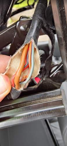

Hier noch ein Bild, so bleibtr es dann stehen wenn ich es versuch zu schließen

Audi kann auslesen, welcher der Microschalter am Verdeck fehlerhaft ist. Das sind schon ein paar. Der Schalter kostet nicht die Welt und das reinmachen auch nicht. Wahrscheinlich weniger wie wenn du in ner Freien jedesmal die stundenlange Fehlersuche bezahlen musst.
Schaue Dir das Video an https://www.youtube.com/watch?v=aEg6UPBHr1I
Da wird unten in VCDS genau angezeigt was für Werte die einzlenen Mikroschalter beim Öffnungs und Schließvorgang
haben müssen. Anhand der Fehlerhaften Werte bei Dir kannst Du so erkennen welcher Schalter defekt ist.
Dafür benötigst Du aber die Software VCDS oder jemanden der die Software samt dem Kabel hat.

Die haben folgendes ausgelesen:
Verdeckspannungsbügel Positions Sensor rechts / Fehler 1986

Ja, das könnte der Fehler sein. Hatte ich auch. Teil ist in 5 min getauscht. Bestell das Teil probiere es aus, falls es das nicht ist schick es wieder zurück.
Das ist der Sensor von der Verdeckklappe.
@Sportler-69 schrieb am 8. Juni 2022 um 17:18:36 Uhr:
Wie meinest Du das genau ?
Diesen Verdecksensorbügel habe ich heute gewechselt, bin extta 100km gefahren um einne zu bekommen, das war es leider nicht :-(
Meinst Du was anderes mit dem Sensor Verdeckklappe?
Nein meinte den Sensor. Du kannst jetzt natürlich auf Verdacht sämliche Sensoren tauschen, wie hier schon geschrieben liegt es auch manchmal an den verschlissenn Kohlen vom Hydraulikmotor. Ohne Software kommst Du nicht weiter. Wo kommst Du denn her? Ich könnte es Dir auslesen, bzw. den Fehler anlaysieren. habe VCDS.

Das schreibt Audi zu dem Sensor:
Geber für Spannbügelposition des Verdecks G356
Durch das Signal des Gebers wird die Stellung des Spannbügels erfasst.Die Position des Spannbügels wird mit diesem potentiometrischen Winkelgeber vom Steuergerät für Verdeckbetätigung J256 ermittelt.
Drei verschiedene Positionen des Spannbügels sind für den Verdeckablauf zu erfassen:
– Bügel aufgestellt
– Bügel abgelegt
– Totpunkt (unterste Stellung vom Spannbügel (mechanischer Totpunkt)/ Spannbügel liegt ganz auf dem Verdeckkastendeckel auf
Ein nicht an den Geber angepasstes Steuergerät für Verdeckbetätigung kann zu einem Notlauf des Verdecks mit verringerter Laufgeschwindigkeit führen. Der Geber ist am Verdeckgestänge für den Spannbügel hinten rechts verbaut.
