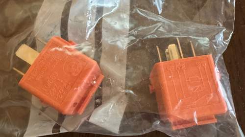

Hallo Jukka,
ich habe die Rechnung hochgeladen.
Die Teilenummer ist:
12631742690
Relais Wechsler lachsrot
2 St.
Preis pro Stück netto: 10,54€
Ein Relais ist anscheinend vorne und eins im Koferraum. Das beide gleichzeitig durchbrennen ist eher ungewöhnlich hat der Serviceberater gesagt, aber auch kein Anzeichen auf einen weiteren Defekt.
Auf jeden Fall geht mein Dach wieder :)))

Vielen Vielen Dank für die zahlreichen Antworten:
Manfred hat richtig spekuliert: Zwei Relais sind durchgebrannt. Habe gerade eben einen Anruf von BMW bekommen und ich kann mein Auto heute abholen :)
Puhhh, bin ich erleichtert. Auch wenn wir uns oft schlecht über die Fachwerkstatt äußern: Der 48 Stunden Service in so einem Notfall, und dann die tatsächliche Reparaturzeit von 24 Stunden ist wirklich beispiellos.
Kostenpunkt: 320€
Das Dach musste nicht manuell verschlossen werden, weil die das mit einer Reinitialsierung hinbekommen haben. Deswegen ist es auch nicht sehr teuer geworden. Weil wie anfangs geschrieben, allein das Dach zuzumachen, würde schon ca. 300€ kosten. Wie die aus technischer Sicht die kaputten Releais umgehen bzw. ob die kaputten Relais vor dem Schließen des Dachs ausgetauscht werden können, weiß ich nicht.

Hallo zusammen, man kommt schon ran aber nichtr gerade schön.
Die Relais sind für die Hydraulikpumpe und steuern diese an. Sie befinden sich unter dem Gepäckboden unter der Plasktikverkleidung.

Hallo Jukka,
12631742690
2 St.
So im Nachhinein: Den Fehler könnten viele wahrscheinlich auch selbst beheben.

Der Thread hat gerade mein Wochenende gerettet. Relais beide raus die Kontakte etwas gesäubert wieder rein und geht wieder. Bei mir ging auch nur der Deckel auf der Rest kam nicht hinterher Grüsse Alex
