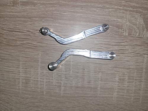

Liebe CLK-Gemeinde,
ich hatte im letzten Jahr das Problem, dass bei mir das Cabrioverdeck beim Schließen heftig "knallte" - Ursache war ein gebrochenes Plastikteil ("Zugstrebe") im Verdeckscharnier. Es gibt diverse Threads zu diesem Thema...
Da der Ersatz des Einzelteils bei Mercedes nicht vorgesehen ist, und das ganze Scharnier heftiges Geld kostet, habe ich von einem befreundeten CNC-Fräser die Zugstreben aus Aluminium nachbauen lassen und hatte seitdem Ruhe.
Ich fahre mittlerweile keinen CLK mehr und bin von diversen Forumsteilnehmern gebeten worden, diese Teile zu besorgen - daher habe ich nochmal ein paar bauen lassen und habe jetzt noch einen Satz übrig (Bild anbei). Wer die Teile haben möchte, kann sich gerne per PN bei mir melden - ich habe dafür pro Stück 15 Euro bezahlt (also 30 für beide) und für's Porto sind 1,45€ fällig.
Beste Grüße und einen schönen Cabriosommer!
Heinz 4911

so sollte das ergebnis dann aussehen

Schade, keine Chance mehr? Seit gestern habe ich einen A209 und da ist natürlich auch eine Strebe gebrochen.
Wenn schon keine Chance mehr besteht so ein Teil zu erwerben, könnte man doch eventuell die CNC-Daten zum Download zur Verfügung stellen. Ich bin zwar leider kein Experte auf dem Gebiet, ich vermute aber, dass es möglich sein müsste das Scharnierteil auf einem 3D-Drucker herzustellen. Es gibt ja mehr und mehr Dienstleister, die 3D-Druck auch mit hochfesten Kunststoffen kostengünstig anbieten. Außerdem gab es auch schon Forenmitglieder, die die gebrochene Scharnierstrebe mit Reparaturknete erfolgreich geflickt haben. Da diese Knete nach außen deutlich aufträgt und das Scharnier trotzdem noch funktioniert beweist das, dass an der entscheidenden bruchgefährdeten Stelle auch eine etwas dickere Dimensionierung möglich wäre.

Ich habe vom Händler ein neues Scharnier bekommen und selber eingebaut. Ich habe mir das alte Teil mal angesehen und finde das dieser Plastikarm nur dafür da ist um eine Sperre weg zuschieben, damit die Klappe schließen kann. Deshalb knackt es auch wenn das Ding gebrochen ist und man das Dach schließt. Wenn jetzt wieder ein Teil abbricht, dann werde ich die Sperre ganz deaktivieren. Dann dürfte es auch nicht knacken wenn man das Dach schließt.
So richtig erschließt sich mir die Notwendigkeit des Teils nicht. Eventuell wenn man das Dach während der Fahrt schließen könnte.
