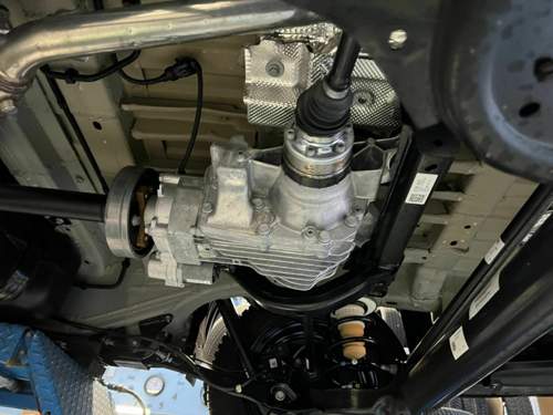

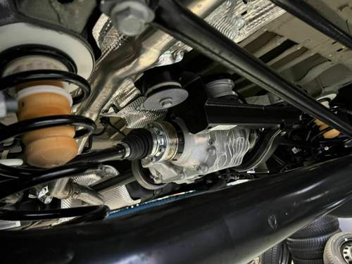

Ich überlege mir einen Caddy 4Motion (kurze Version) zuzulegen und ihn mit einer Luftstandheizung z.B. Webasto Airtop 2000 nachzurüsten.
Für die geplante Nutzung als Minicamper ist die ab Werk lieferbare Wasserstandheizung leider nicht wirklich geeignet.
Die Luftstandheizung soll unterflur in einer Alu- oder Edelstahlbox verbaut werden, um möglichst wenig Geräusche im Innenraum zu haben.
Folgende Fragen habe ich dazu:
1. Ist am Unterboden beim 4Motion genügend Platz für den Einbau?
2. Wie kann der Tankentnehmer eingebaut werden? Bei anderen Fahrzeugen kommt man vom Innenraum an die Tankarmatur heran und kann dort über eine Bohrung den Tankentnehmer einbauen.
Ich hoffe sehr, dass mir hier jemand weiterhelfen kann. Vielen Dank im Voraus.
Gruß Olaf

Beim Caddy 5 4Motion scheint der Unterflur-Einbau aber nicht ganz so einfach zu sein. Einerseits ist ziemlich wenig Platz vorhanden und andererseits scheint man auch nicht so leicht an die Tankarmatur heranzukommen, um dort den Tankentnehmer einzubauen.
Wäre schön, wenn damit jemand Erfahrung hat.
Bilder habe ich nicht aber einen Vergleich von Caddy 4 zu Caddy 5 Unterboden, es sieht so aus als wäre der Platz vergleichbar. https://images.app.goo.gl/jjmixYFTSN2EUb1x8
