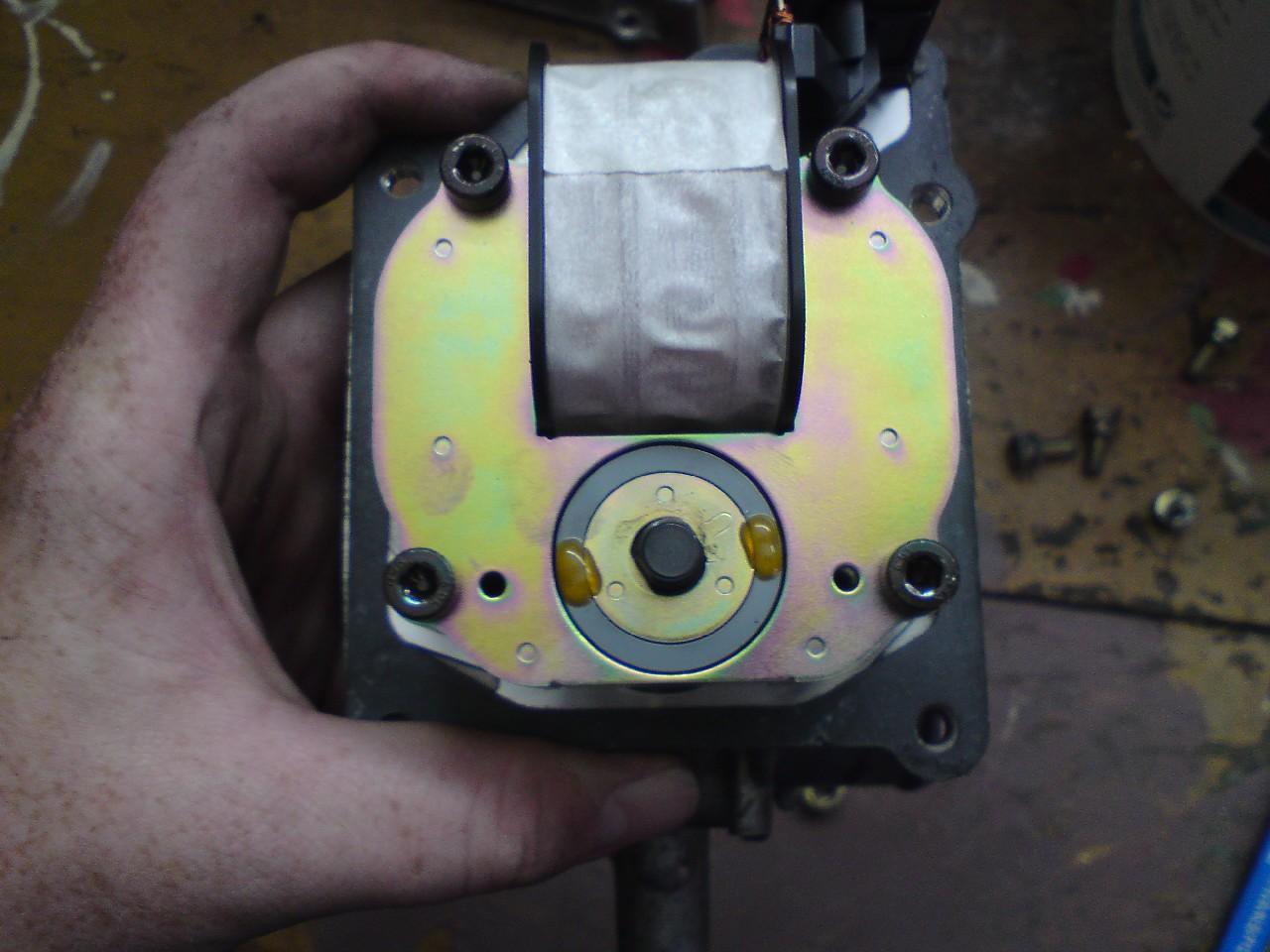

Ja, ich habe schon e-Gas, die DK habe ich allerdings schon bei meiner auseinanderbau-Aktion zerlegt. Ich habe die Version mit nur einem, ringförmigen Magneten, welcher noch bomben fest sitzt. Die DK selber hat keine "feste" Neutalposition. man kann sie ein wenig weiter auf drücken, dann bleibt sie so stehen oder etwas weiter zu. Wir reden hier von wenigen mm in denen das geht, aber das soll wohl bei den ein-Magnet DK normal sein (?)
Edit: Aus dem anderen Forum von einem anderen Nutzer: https://www.dreamcarisma.de/community/download/file.php?id=9069
So sieht das auch bei mir aus

Das ist schon mal gut ,der ist nicht so empfindlich wie der mit den geteilten Magneten.Bleibt vielleicht die Frage ob die DK schwergängig ist.Lagerung etc.
Möglicherweise bringt anlernen was,geht aber nur wenn das System ansonsten i.O. ist.
