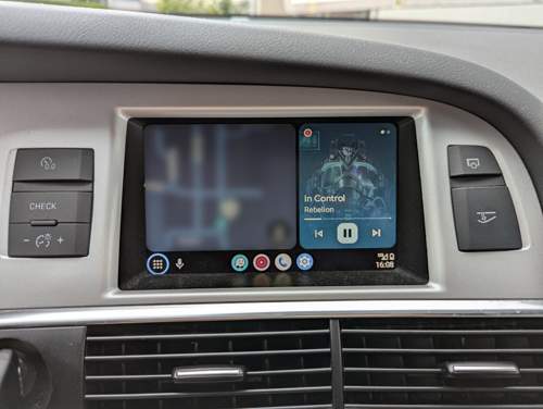

Carplay
Funzt gut. Eigentlich so wie man es gewöhnt ist. Das ständige Drehen am Rad ist zwar gewöhnungsbedürftig, aber es geht. Touch Display wäre natürlich die Erdbeere auf der Sahnetorte. Aber man kann nicht alles haben.

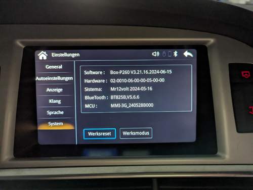

Firmware
Kann man auf der Webseite downloaden. Habe noch nicht kontrolliert, ob ich die neueste habe. Wenn nicht, muss ich da noch mal ran.
[Edit] Ja gibt was Neues. dann muss ich noch mal ran :(

Was mich bei diesen Nachrüstlösungen interessiert ist, ob die Systeme (Audi +xy) parallel laufen oder nicht. Beispiel: Du startest CarPlay, Mufu und alle Tasten funktionieren und lassen CarPlay darüber bedienen. Jetzt drückst Du auf Radio - springt dann das Audi Radio an oder muss im CarPlay/Mr12volt-Modul eine Radio App installiert sein? Sollte das Aufi Radio anlaufen - wie kommt man dann auf wieder zurück in den CarPlay Modus? Muss das Modul erst wieder via Mediaquelle aktiviert werden?
Umschaltung auf Radio oder Navi mit den Originaltasten geht sofort. Mediataste drücken und Du bist wieder zurück im CarPlay. Wenn Du etwas anderes als Carplay im Mediasystem willst, dann über die Quelle gehen wie immer. Das geht alles problemlos und ist nahtlos integriert. das gefällt mir sehr gut.
Bei anderen Modulen hast Du mit den Tasten im Hintergrund gleichzeitig etwas anderes bedient. Das macht der Mr.12Volt nicht. Das Gerät wird als CD Wechsler angesprochen. Somit ist es super integriert, weil das MMI denkt, es hat den CD Wechsler angesteuert.
Ich werde mal die Woche ein paar Screenshots machen und auf SD Karte schreiben. Da gibts eine Tastenkombination der Bedieneinheit. Die sehen besser aus als die doofen Fotos vom Bildschirm.
