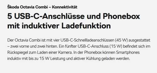

Man sollte mal so ein Ladekabel mit Anzeige oder ein USB-Tester davor schalten. Ich gehe mal davon aus das die Buchsen schlicht genug Strom haben um die meisten Handys mit maximaler Stromstärke zu laden. Ich meine mal was von >40W gelesen zu haben. Die Handys höchstselbst nehmen nur das, was sie maximal können und wenn das eben das Maximum ist, wird alles warm.
- sollte nicht mehr laden wenn voll
- einfacheres USB Kabel nehmen welches keine 40W zulässt.
Ausnahme dürfte hier fast nur OnePlus sein. Deren proprietäres Kabel ist nur zum Teil mit normalen USB Kabel kompatibel.
Zumindst unter Android kann man sich mit Zusatzsoftware anzeigen lassen was da evtl dauerhaft arbeitet.
Allerdings scheinen die Apfelgeräte da eher ein anderes Problem zu haben.
https://communities.apple.com/de/thread/255569064?sortBy=rank
Also zumindest in meinem aktuellen Karoq Mj.2025 haben die USB-Buchsen und die Ladeschale 15W, laut Bedienungsanleitung.
