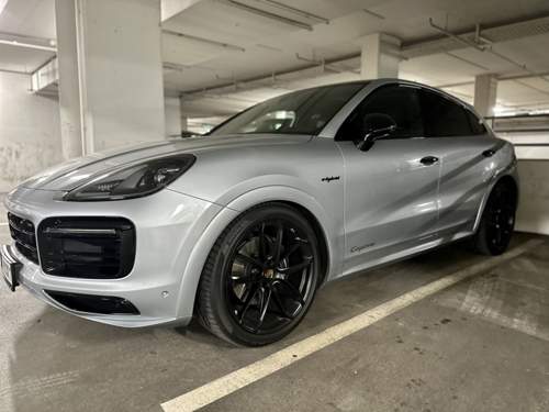

Hallo zusammen - habe mir heute nach meinem Sport Turismo einen Cayenne Coupé Hybrid gegönnt, schickes Teil, mit den 22“ Classic Felgen — diese würde ich für die Winterreifen verwenden. Ich möchte gerne die schwarzen GT 22“ Felgen hierfür bestellen, in der Dimension
10,5J x 22 ET 49 VA und 11,5J x 22 ET 52 HA
In meinem COC Papier steht aber
10J x 22 ET 48 VA und 11,5J x 22 ET 52 HA
Der Händler meint, die 10.5J sei kein Problem und auch viel beliebter das er etwas wuchtiger wirkt.
Was denkt ihr?

Danke. Es geht nicht ums optische, da bin ich mir 100% sicher, sondern darum, dass es vom GT Cayenne Coupé sind und vorne 10.5J sind, und ich aber 10J haben sollte.
Sollte passen Cargraphic bieten die Grösse auf der VA mit Gutachten auch an.
Musst du dann halt nochmal eintragen lassen
CARGRAPHIC performance 17 22" Zoll Radsatz
- VA: 10,5"x22" mit 285/35R22
- HA: 11,0"x22" mit 315/30R22
mit MICHELIN Reifen
Art.Nr. P175E32215461141M

Ich habe das Thema bei meinem Turbo S E-Hybrid (kein Coupé) auch durch. Wollte ebenfalls die GT-Felgen vom Coupé auf das normale SUV ziehen lassen. Aus dem PZ kam der Hinweis, dass das nicht geht, weil die ET nicht identisch ist und somit die Garantie und Approved-Fähigkeit flöten geht.
Wenn man keine Original Porsche-Felgen draufzieht, sondern welche vom Aftermarket (z. B. Cargraphic), dann ist die Garantie auch weg und der Wagen nicht approved-fähig. Muss jeder selber wissen, ob der das riskieren will
Immer dieses Rumgenöle mit der Approved. Wegen einer Felge verliert keiner die Approved auch wenn es in den Bedingungen anders dargelegt ist. Denn Fall hatten wir vor ein paar Jahren mal mit dem örtlichem PZ und eben einem Cayenne mit nicht Original Winterreifen, Porsche hat die Kostenübernahme für ein neues Getriebe abgelehnt der Kunde ist zum Anwalt Porsche hat die Kosten übernommen. Den Zusammenhang zwischen einem Getriebe oder Motorschaden oder was auch immer mit einer nicht von Porsche stammenden Felge muss man erst mal Plausibel konstruieren.
Im übrigen interessiert das PZ sich bei einem Garantiefall nicht wirklich dafür ob eine Original Felge 10 oder 10.5 von der breite her hat. Von daher wäre ich da tiefenentspannt.

Unabhängig von der Approved ist meines Wissens die Betriebserlaubnis erloschen, wenn eine Felge gefahren wird, für die es keine Freigabe für das jeweilige Fzg. gibt bzw. die nicht nach §19/21 StVZO eingetragen ist.

Die Eintragung ist rel. aufwendig. Ich habe das Thema mal beim Touareg II durch, wo ich unbedingt die 21"-GTS Felgen vom Cayenne II haben wollte. Es musste eine Einzelabnahme beim TÜV hinsichtlich der Freigängigkeit durchgeführt werden, da die Reifenbreite 295 bei der GTS-Felge statt maximal 275 beim Touareg betrug. Die Kosten dafür, dass der TÜV-Prüfer dreimal im Kreis auf dem Werkstattgelände fuhr, betrugen schlappe 475€ inkl. Gutachten...vor 10 Jahren.
Das die Garantie für die komplette Aufhängung flöten ging, war mir bewusst und ich bin das Risiko eingegangen, genauso wie für den Motor/Abgasstrang durch den Klappenauspuff von Startech, den ich beim Range Rover Sport 2015 verbauen ließ.
Heute habe ich keine Lust mehr auf den Aufwand, ich fahre das, was für das Fahrzeug (maximal) ab Werk verfügbar ist und bin somit safe.
Meine letzte Einzelabnahme beim TÜV vor 2 Jahren kostete knapp 150 Euro

Reicht da nicht einfach das Gutachten (ABE )von den Felgen dabei zu haben das man die Felgen auf dem Fahrzeug fahren darf. Habe ich so immer gemacht wenn es keine orginal Felgen vom Fahrzeug sind. Aber die Fahrzeug Hersteller beziehen die Felgen auch von anderen Firmen.
