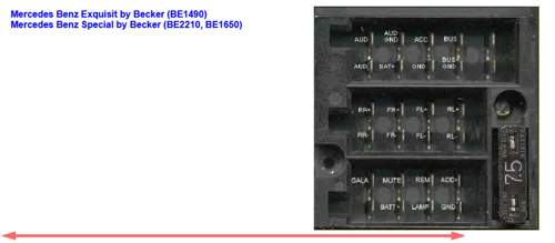

Hallo!
Habe einen C-180 mit einem Radio Becker Mercedes-Classic BE 1150. Hinten gibt es einen CD-Wechsler-Anschluss. Ich suche nun dringend die Belegung der 10 Pins.
Kann mir jemand helfen?
Danke im Voraus!

Es hat einen dritten Stecker und dadurch auch die Wechsler-Steuerung. Brauche die Pinbelegung, weil ich einen alten Wechsler bekommen habe und der keinen Stecker am Kabel hatte (kommt halt aus einem Unfallfahrzeug). Bei Mercedes bekommt man zwar den Stecker als Ersatzteil, aber die Belegung kann einem keiner sagen.

Voila:
1 NF r
2 NF l
3 NF GND
4 Kl. 30
5 Kl. 15
6 GND
7 Ctrl
8 Shield
Themenstarteram 17. April 2008 um 7:10
Besten Dank! wir gleich ausprobiert! Nur für was sind Pins 9 und 10?
http://www.radioadapter.josefscholz.de/page5.html
Wie hilft uns jetzt dieser Link konkret weiter?
ich hab mal Brain 1.0 drüberlaufen lassen und bin zu dem Ergebnis gelangt, daß beim BE1150 die 10polige Kammer wohl intern nicht verschaltet ist (zumindest nach den Angaben auf dieser Seite).
Weil das Ding keine Wechslersteuerung hat, wie ich als erste Antwort ja schon geschrieben habe ;)
Deshalb möchte ich ja, daß der Threadersteller uns auf dem Laufenden hält :D

Die sind nicht belegt ...

Habe bisher nur den Line-In ausprobiert und der geht ohne Probleme. Werde bei Gelegenheit den Rest ausprobieren und mich noch mal melden.
wie hast Du das genau gemacht? Ich hab´s nicht hinbekommen.
Line-In würde mir zum Anschluß des MP3-Players reichen.
Diese Vatiante habe ich erfolglos probiert:
1- NF-Signal rechts
2- NF-Signal links
3- NF-Masse
Welche PIN´s hast Du verwendet?
Hört sich für mich unglaublich und deshalb höchst interessant an!!!
Gibt's da einen Bericht mit Bildern dazu? Wie schaltest Du den AUX den es eigentlich garnicht geben dürfte, auf?
Themenstarteram 19. April 2008 um 18:52
Hab mir das alles nochmal ganz genau angeschaut, weil ich absolut kein Problem mit Audio in und dem neuen Wechsler hab. Hab dabei festgestellt, dass es sich nicht um das BE1150, sondern BE1650 handelt (der Aufkleber ist an der Stelle angerissen und daher hab ich das falsch gelesen).
Sorry für die Vertauschung und vielen Dank für die Hilfe!
