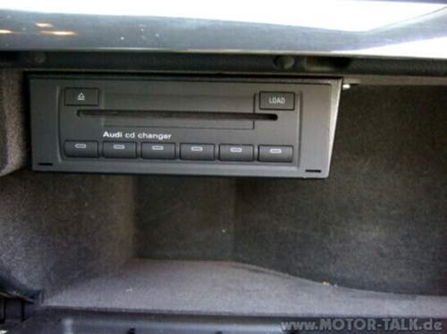

Ja, er braucht ein neues Handschuhfach. So sieht das dann aus:
http://www.autobild.de/ir_img/60172656_8bf27e6bfc.jpg

Nein, er braucht kein neues Handschuhfach.
Zumindest gab es vor einigen Jahren beim Elektronik-Bastel-Versender C***** einen passenden Einbaurahmen, den man recht einfach zurechtstutzen konnte.
Befestigung erfolgt an der Oberseite des Handschuhfachs mit 2 Schrauben vorne und einem langen Kabelbinder, der das Gewicht des Wechslers auf das Handschuhfach überträgt - da der Rahmen das Gewicht nicht alleine tragen kann.
Im Anhang ein Bild, wie das ganze im B6 Original-Handschuhfach ausgesehen hat.
Handschuhfach
Wow nicht schlecht. Das sehe ich zum 1. mal. Gruß Micha.:D
