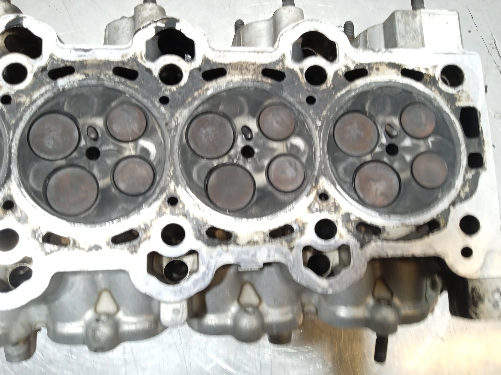

schau ich mir hier auf einem bild vom zylinderkopf die platzverhältnisse an (das schräge sind die glühkerzenstifte)
https://i.ebayimg.com/images/g/ujUAAOSwMLFjnVih/s-l1600.jpg
und mittig das injektorenloch so relativ wenig aussieht auf erfolg (zumal der stift an der originalkerze die dort halt drin war zwar metallisch aber glaub gar nicht magnetisch ist)
sprich eigentlich seh ich nur die hoffnung, dass es irgend jemand mit ruhe und dem passendem werkzeug nach oben rausschafft (so dass der kopf halt nicht runter muss)
