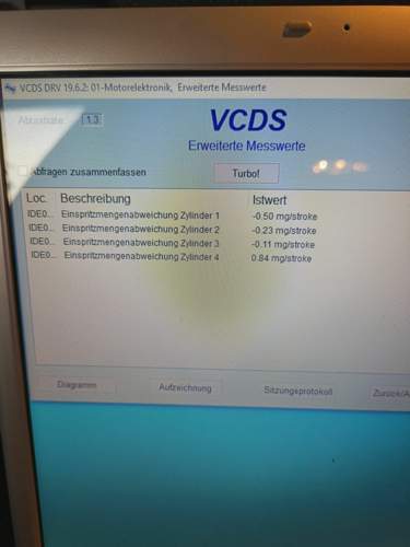

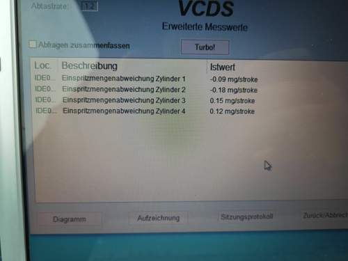

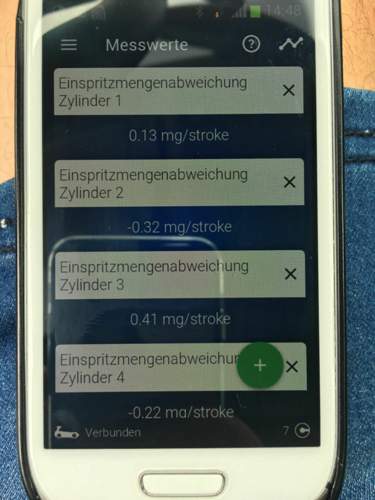

Prüf mal die Einspritzmengenabweichung der Injektoren unter Last.
Im 2. oder 3. Gang mit Teillast von 1000 auf 2200u/min beschleunigen.
Werte der Einspritzmengenabweichung beobachten, steigt ein Zylinder auf +1,8mg/stroke oder mehr ist dieser Injektor defekt und zu ersetzen.

Werd ich in Angriff nehmen, doch die Injektoren waren erst beim Boschdienst. Dort wurde alles überprüft, auch die Vollastabweichungen etc. sollte damit nicht alles ausgeschlossen sein!?
