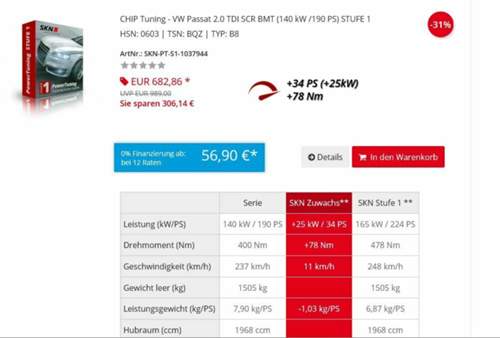

Sehe aber keine Chip Tuning angebote für den B8 bei skn...hmmm
Themenstarteram 16. August 2019 um 6:54
...doch hier:
Skn
Für die 150 PS variante sehe ich keine Leistungssteigerung... hmmm oder habe ich Tomaten auf den Augen?

Themenstarteram 16. August 2019 um 6:58
Es geht hier um den 190er :rolleyes:
