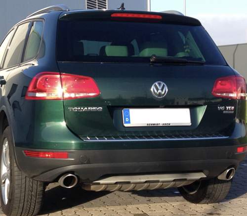

Meine haben 100 mm. Terrain Style Optik-Paket.

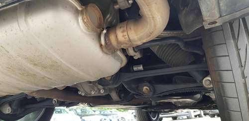

Hiermit habe ich mich intensiv befasst.
Für den 7P scheint es vier Endrohr-Varianten zu geben.
Die Endrohre sind inklusive dem gebogenen Rohr zum Endschalldämpfer und lassen sich via Schelle bequem an und abbauen.
Es gibt von Audi Q7 Endrohrblenden, die einfach nur aufgeschoben werden.
Die mir vorliegende Teilenummer scheint nicht aktuell zu sein, sobald ich aber die neue Teilenummer habe, kann ich sie hier veröffentlichen.
Meine Endrohre haben einen Durchmesser von 90mm und sehen aus wie Ofenrohrblech :D

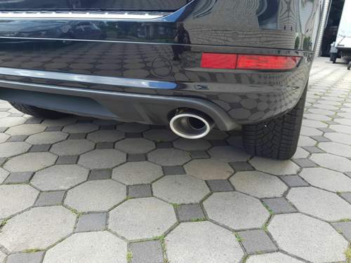

Meine sehen so aus.
original VW? Hast du die Teilenummer parat? :D
meine sehen so aus:
Ja, Original ab Werk, ist Teil der Terrain Style Ausstattung. Mal sehen, ob ich die Teilenummer herausfinde.
@dolofan schrieb am 13. Oktober 2014 um 19:29:56 Uhr:
Meine sehen so aus.
Welche Räder sind das? :-)
Audi Teilenummer Chrom Endrohrblenden 4LO 071 060
kosten um die 80-90€

Ich habe die Audi Teile bestellt und werde sie die Tage abholen.
Siehe Foto, bei mir ist das alte Endrohr auch abgeschrägt, muss also passen.
Wenn montiert, gibts Bilder ...
Natürlich wird das passen.
