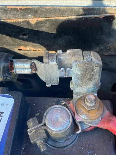

Das Problem ist dann die Sicherung im dicken Kabel direkt an der Batterie.
Hoffe das war verständlich!
Oder brauchst du ein Foto von der Sicherung im Anlasserkabel-->könnte ich machen.
Minus bekommt der Anlasser vom Motorblock selber, da geht kein Minuskabel an den Anlasser. Das Dicke Kabel am Anlasser ist Batterie Plus. Das dünne weiße schaltet den Magnetschalter der das Dicke kabel schaltet. Da der Anlasser bis zu 150A ziehen kann geht das halt nicht mit einem Standartrelais. Deswegen hängt da der Magnetschalter am Anlasser mit dran.
Wenn Du mit einer Prüflampe oder einem Multimeter am dickenKabel am Anlasser messen würdest, so sollte da immer 12V + angeuzeigt werden.
Das kabel selber hat am Batterieanschluss eine Schmelzsicherung, diese wird sehr wahrscheinlich durch sein. Grund könnte sein das der Anlasser der vorher drinn war mitgelaufen ist und nicht zurückgesprungen ist als der Motor angesprungen war und so die Sicherung geschossen hatte.

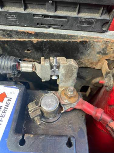

Hier mal ein paar Fotos von der Sicherung im Kabel zum Anlasser direkt am Batteriepol!
Bild 1 zeigt mit der Spitze auf die schwarze Kappe wo sich die Sicherung dahinter befindet.
Bild 2 zeigt die Sicherung ohne diese schwarze Kappe.
Bild 3 zeigt wie man die Sicherung auf funktion Meßtechnisch überprüft.
