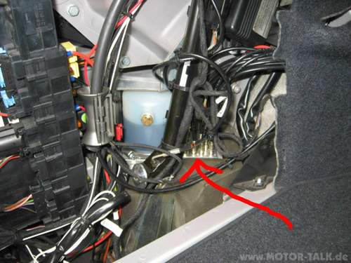

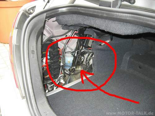

Hi die Pumpe sitzt hinten links im Kofferraum hinter der Verkleidung. Da ist eine Schraube im Behälter die kannst du aufschrauben und dann da mit einer Spritze das Öl Einfüllen. Anschließend würde ich mal gucken welche Hydraulikzylinder undicht ist.
MFG aus Franken

Auf der linken Seite ist eine Service Klappe die kannst du aufziehen also den Belag einfach abnehmen dann siehst du schon den Pumpenbehälter. Es langt wenn du dazu den Kofferraumdeckel öffnest.
Grüße aus Franken

So lieber d2ubirkn;
bin deinen Hinweisen gefolgt und habe die Pumpe gefunden, habe beim Freundlichen eine Liter Hydrauliköl gefunden und es auch eingefüllt (war WEIT unter Minimum). Und schwupps, funktioniert auch das Dach wieder problemlos...
ABER: Das Öl, was ich oben reichschütte drückt es rechts neben dem Voratsbehälter wieder raus. Und zwar dort, wo die nummerierten Druckleitungen alle nach oben aus der Pumpe kommen (Bilder in der Anlage).
Ist hier der schon an anderer Stelle beschriebene Austasuch der Pumpe (beim Freundlichen 3.000 Euronen) nötig, oder gibt es einen anderen Tipp? Wie sind die Druckleitungen eigentlich auf/an der Pumpe befestigt? Auf den Bildern (habe dazu mit dem Handy sogar einen Film drehen können) sieht man deutlich, dass das Öl an mehreren Leitungen aus dem Anschluss quilt... Als wenn dort eine kollektive Dichtung versagt hätte...
Hat jemand eine Idee?
Danke im Voraus
