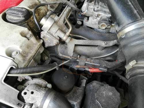

Hallo erstmal,
Mein 230k fällt ab und zu in den Notlauf bzw fällt der kompressor aus.
Laut Fehlermeldung hat er Überdruck. Kann es sein ,das da irgendein, ich nenne es mal Ventil oder Sensor defekt ist?
Beim Neustart ist er wieder voll dabei.
Der Fehler tritt Drehzahlunabhängig auf, manchmal wochenlang nicht.
Vielen Dank für eure Hilfe.

Moin,
drehzahlunabhängig, gaspedalabhängig? Wer hat womit ausgelesen? Ist der Ausdruck verfügbar.
Der Kompri steigt auch bei defektem/falschen LMM aus. Gerne beim Beschleunigen.

Dann würde ja die Bypassklappe hengen, auch Umluftklappe genannt.
Der 230K hatte gerne mal nen Wackelkontakt in der STromversorgung der Umluftklappe, ist ein Knotenpunkt im Kabelbaum, im Schacht, nahe Zylinder 1. Da kommt 1 rotes und wird verteilt auf 3 kleinere rote Kabel. Dieser Kontaktverbinder hat gerne mal nen Wackelkontakt, dann tritt das Problem auch gerne auf.
Die Umluftklappe geht eigentlich nicht kaputt.
Achja, da kannst du nichts nachmessen, da Wackelkontakt....

Die berühmte Z-Hülse ist bei den evo ein Thema. Bis 2001 oder so. Kommt kein Signal bleibt die Klappe aber offen und die Leistung ist weg. Checken kann man das Kabel auf Durchgang. Der alte m111 hat auch keinen Ladedrucksensor. Also ist das beschriebene nicht plausibel. Den Fehlercode müsste man wissen. Auch was sie einbauen wollen. Schaltet der Kompri nicht zu liegt es meist am K40 (plus für den Kompri) oder am Nockenwellensensor (Notlauf).

Gerade eben nicht. Das Kabel lässt sich auf Durchgang messen, der ist da. Aber bei verschiedenen Vibrationen dann gibt es einen Wackler und die Klappe setzt aus bzw. reicht dieser kurze Wackelkontakt aus um den Kompressor ab zu schalten (bis man die Zündung aus und wieder an macht) Irgendwo hier im Forum gibt es von mir ein Bild über diesen Stumpfverbinder sowie einen Bericht dazu. Aber ich weiß nicht mehr wo und finde ihn leider nicht.
Ich war auch nicht der einzige, der dieses Problem hatte.
Hier wäre wirklich die exakte Fehlercode-Ausgabe nötig, ob es heißt "Umluftklappe Stromversorgung" oder ähnliches.
Natürlich könnte es auch der Kompressor selbst bzw. die Magnetspule davon sein, die gerne mal einen Defekt hat und in der Folge davon das STeuergerät abschießt.

Mit Verlaub, den von mir genannten Wackler meßtechnisch zu finden ist nahzu unmöglich. Denn, sobald man diesen von mir benannten Stumpfverbinder nur etwas bewegt, ist der Wackelkontakt vorbei. Davon abgesehen reicht eine Litze zur Durchgangsmessung aus, aber nicht zur Versorgung von Nockenwellenmagnet, Bypassklappe und noch einem Teil. Davon abgesehen, macht man Messungen im "Ist"-Zustand, und da kann man sich totmessen. Ich habe den Kack vor Jahren ja durch.
Allerdings, ja, Überdruck ist unplausibel für diesen Fehler. Zumal die Klappe, wenn ich jetzt nicht irre,im stromlosen Zustand offen steht um vor Motorschäden durch Überdruck zu schützen. Bitte korrigiert mich, wenn ich mich gerade falsch erinnere. Und soweit ich mich erinnere, schließt die Bypass-Klappe durch Federkraft, wird bestromt um zu schliessen.

Naja, das ist rechts neben dem Kopf (davorstehend) wo sich LMM, Klappe und NW-Magnet? treffen. Also wenn die Hülse einen weg hat fehlt der Strom schon und man fährt mit Halbgas. Wenn man weiß wo man in etwa kneten muss halte ich die Vorgehensweise mit dem Durchgang im Link nicht sooooo nebendran. Alternativ halt im WIS schauen ob und wann ein Signal an der Klappe ankommen muß (bzw. welches). Aber wir reden um des Kaisers Bart, denn es ist ja nicht mal klar ob die Klappe oder die Kupplung das Problem ist. Endet halt wie so oft das was getauscht wird und das Problem weiterhin besteht :-).

Ups, da ist mir ein böser Schnitzer unterlaufen. Richtig sollte es heissen:
Die Bypassklappe wird durch Federkraft GEÖFFNET, und bei Signal per E-Motor geschlossen.

Ist mir auch nicht aufgefallen. Stimmt, ULK ohne Strom offen. DK ohne Strom zu.
