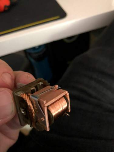

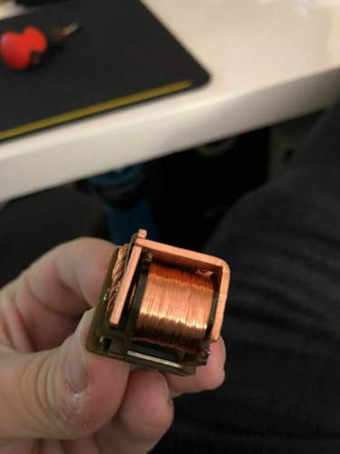

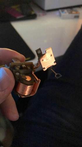

Habe nun letztes Wochenende das ganze in Angriff genommen und recherchiert. Habe oft gelesen, dass das Relais kaputt geht bei der Pumpe. Also erstmal alles demontiert und freigelegt. Danach zuerst mal die Batterie abgeklemmt und 10 min. so gewartet. Vlt. hat man ja Glück? leider nein, funktioniert nichts. Auch die ganzen Sicherungen vorne sowie hinten sind alle in Ordnung. Danach ans Relais gemacht, in Conrad gefahren und ein 40 Amp. Relais gekauft und getauscht. Brachte leider auch keinen Erfolg.

Es hört sich für mich nach durchgebranntem Motor der Verdeckhydraulik an. Ausgelöst durch das Relais das geklebt hat. Dadurch schaltet der Motor nicht mehr ab und brennt durch. Herr Friedrichs ist hier kompetenter Ansprechpartner.

Ich hatte das alte Relais von der Pumpe mal mit dem von der Benzinpumpe gewechselt und das Auto lief ohne Probleme. Dachte deswegen, dass es evtl. nicht das Relais war? Oder kann das mit der Zeit wieder normal funktionieren?

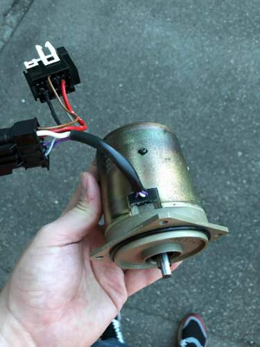

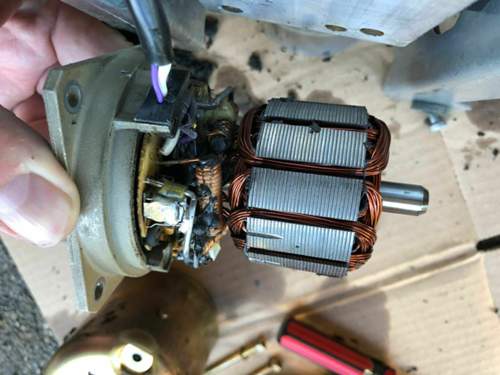

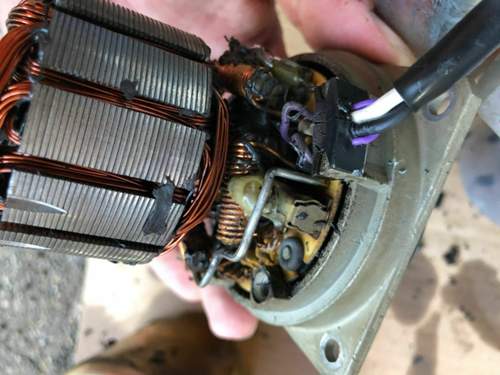

bau bitte die Kappe vom Hydr. Motor Relais ab und starte den Motor von Hand in dem du denn Kontakt am Relais schliesst. Einfach zusammen drücken, wenn der Motor nicht anläuft dann 12Volt am Relais gegen Masse messen. Wenn hier keine Spannung ist müssen die Sicherungen im Kofferraum geprüft werden. Man kann zum Test wenn keine Relais Spannung anliegt und die Sicherungen ganz sind mit einen Starterkabel oder dicken Kabel die Verbindung Batterie zum Motor Relais überbrücken.
Das raus hauen ist ein Schutzschaltung wenn der Motor defekt ist dann kannnst du ausbauen und denn
Motor mit einer Batterie prüfen.
Vorsichtig mach das nur wenn du sicher bist wie das geht am besten einen suchen der weiss was ich hier schreibe.

Wenn du das machst das Öl mit einer Spritze raus ziehen und den Träger auf die Seite legen.
Wie ist der Ölstand? fehlt was
Der Motor ist schnell raus zum prüfen.

Der Träger ist die komplette Hydr. Einheit also die Schrauben am Gehäuse Boden lösen
und auf die Seite legen wenn das Ol komplett raus ist.
Dann die vier Schrauben des Motors enfernen und die Verbindung am Stecker lösen.
Den Motor dann an der Batterie nochmal prüfen.
Viel Erfolg
dg7sab

Bitte vorerst nicht komplett ausbauen der Motor reicht. Auch Diagnose ist noch zu früh zurest muss der Motor laufen dann kommt der Hydraulik Check.
Die Kopfstützen MÜSSEN LAUFEN. Wenn der Motor defekt ist brauchst du eine neue Motorwicklung und evtl Kohlen oder eine komplette Hydr Einheit.ca 580 Euro in der Buch
Dg7sab
