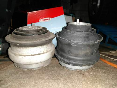

Habe es mir jetzt angeschaut. Auch wenn ich nicht "der" Leichti bin sehe ich es weiterhin ähnlich. Aber man kann auch erkennen, dass sie nicht mehr "neu" sind.
Austausch wenn es mit Vibrationen losgeht.
Meiner wird noch in dieser Woche die 290.000 Km erreichen.
Die Auslenkung meines Motors ist eindeutig geringer als in
Video 3 (TE), allerdings kann ich nicht ausschließen, das die
bereits einmal gemacht worden sind...
Äußerlich sehen sie Unauffällig aus...
...und nicht wie auf dem Bild unten.
Gruß, mike.

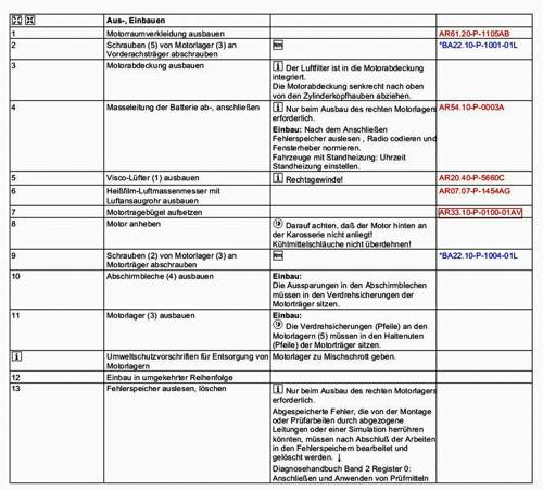

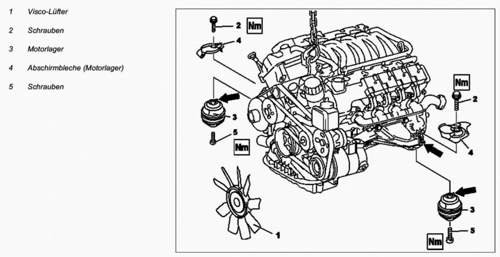

Hätte da auch eine Frage dazu, wenn wir schon bei diesem Thema sind…
Es geht um den M112, aber da dürfte es ja keine gravierenden Unterschiede geben.
Das Lager auf der rechten Seite ist ja relativ einfach zu wechseln. Generator lösen, etwas zur Seite schieben und man hat genug Platz, das Lager nach oben zu entnehmen und gegen das neue zu ersetzen.
Aber wie macht man das auf der linken Seite?
Gestern habe ich beide hardyscheiben und das Getriebelager erneuert. Platztechnisch kommt man von unten nur sehr schwierig an das linke Lager… am besten wäre es, die komplette Lenkstange auszubauen. Aber danach wieder spurvermessung, nein danke.
Wie macht ihr das? Von oben, oder von unten?
Ich meine mich zu erinnern, dass eine Werkstatt das linke Lager mal von unten getauscht hatte, ohne großartig was wegzubauen. Aber als ich gestern die Lager mal hingehalten hatte, war da so gut wie kein Platz zum durchfädeln…
Gruß,
Cola
Eigentlich von unten, mit anheben des Motors, kein Problem.

Wenn braune Laufspuren an den Lagern zu sehen sind, sind sie hin!

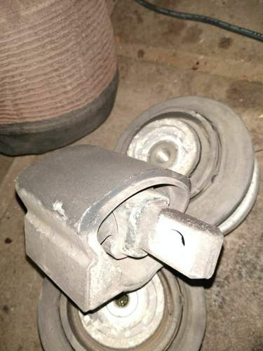

Tja , uns ist das so aufgefallen .
Motorhaube auf , und wir hatten den Verdacht einer defekten Umlenkrolle ( war auch kaputt) .
Also , mal Gas gegeben im Stand . Junior stand neben dem Auto : " Bevor wir die Umlenkrolle machen sollten wir die Motorlager tauschen , der "Klotz" macht ja schon nen viertel Überschlag . "
Fazit , schaue bei alten Autos ab und zu nach allem
