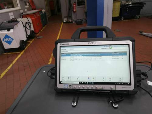

Fehler lässt sich momentan keiner finden, also mit obd usw. Oder meinst du zu Mercedes und auslesen? Kostet mich 38€
Muss nicht mit der SD sein. Aber was ,wo auch alle Werte live angeschaut werden können. Vielleicht zieht der Motor ja auch mega Falschluft irgendwo, oder die Lambdasonden liefern falsche Werte, oder ein Kat ist komplett zu, oder ?
Wenn du aber selbst kein Lesegerät hast und die Zeit sich damit zu beschäftigen, bzw teures Geld bezahlen must, dann kannst du mit Teiletauschen anfangen. Das ist jetzt auch nicht ironisch gemeint, du hast ja nach Ideen gefragt aber keiner kennt dein Auto so gut wie du selbst.
