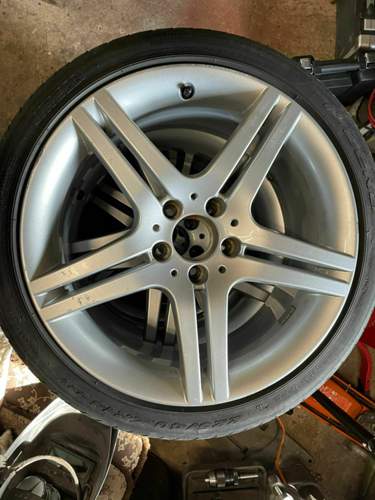

seit Ende April 2021 bin ich nun stolze Besitzerin eines CLK280 Cabrio mit folgender Sommerbereifung
Vorne: 8.5Jx18H2 ET30 mit 225/40ZR18 92Y
Hinten: 8.5Jx18H2 ET30 mit 255/35
Wollte neue Gummis kaufen, da sagte mir mein Reifenhändler das ich diese Rad-Reifen Kombination nicht fahren darf, da es von Mercedes keine Freigabe gibt.
Habe das Auto zusammen mit diesen Sommerreifen so gekauft und laut Vorbesitzer war dieser auch schon mehrmals damit beim TÜV. Vorbesitzer hat die Felgen in 2013 gekauft.
Hat jemand hier zufällig eine Einzelabnahme für diese Kombination?
Liebe Grüße
Sandra

8.5J vorne bei ET30 und 225? Sicher?
Poste bitte mal die Teilenummer
Ich fahre an meinem C209 die gleichen Felgen in genau dieser Kombination im Winter und der Wagen war damit schon beim TÜV. Das hat bisher niemanden interessiert. Habe sie hinten schon mit 225/40 und auch 255/35 gefahren.
Richtig ist aber, dass MB diese Kombination, mit einer 8.5" Felge vorne, so nicht vorsieht und es von deren Seite keine Freigabe gibt. Ich habe aber für den Sommer vorne Brabus Monoblock S Felgen in der Dimension 8,5x18 ET30 eintragen lassen. Vielleicht ist es denen deshalb bisher nicht aufgefallen.
Thomas

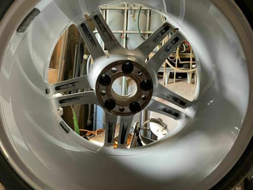

Themenstarteram 28. Juni 2021 um 12:10
@3498 schrieb am 28. Juni 2021 um 14:00:38 Uhr:
A203 401 56 02
Habe ich insgesamt 4x und vorne ist die Bereifung 225 drauf, siehe Bilder.
Themenstarteram 28. Juni 2021 um 12:14
Mein Hauptproblem ist, dass wenn ich ohne Eintragung/ TÜV-Abnahme damit fahre meine Betriebserlaubnis automatisch erloschen ist und damit auch meinen Versicherungsschutz im Schadensfall riskiere.
Ja, das musst du dann leider eintragen lassen oder auf andere Felgen wechseln.
Die zulässigen Kombinationen findest du hier: https://www.mercedes-benz.de/.../zulaessige-rad-reifenkombinationen
Hallo !
Anbei ein Datenblatt betreffend Freigaben, war bei meinem Fahrzeug dabei. CLK C209 07/2004
Ich glaube die Felgen auf der VA sind zu breit, dort nur 7 1/2 J x 18.......
Auf der HA sind immer breitere Felgen möglich, im Gegensatz zur VA wegen dem Lenkeinschlag an der VA.
Die Reifengrößen mit Felgen findest Du auf der 1. Seite.
Die Felgen "A203 401 56 02" auf Seite 4 - ist es die 13 Spalte von unten.
Viel Erfolg
Ronald
