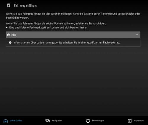

Wenn Du nun doch vermutest, daß es an der Batterie/Zusatzbatterie liegen könnte: Hast Du mal die Spannung überprüft (das geht - mit Trick - auch im KI)?
Themenstarteram 17. Juli 2019 um 14:05
@211222
Ja gerade eben.
Bei Schlüssel Stellung 1: UB 11.9 V -- IB: -9.3 A
Bei Schlüssel Stellung 2: UB 11.8 V -- IB: -21.3 A
Das ist schon recht wenig. Lade doch mal die Batterie und guck, ob es dann besser wird.
Themenstarteram 17. Juli 2019 um 14:12
Das sollte die kleine im Kofferraum sein oder?
Mit dem Ladegerät an die Hauptbatterie im Motorraum, die Zusatzbatterie wird dann mitgeladen.
