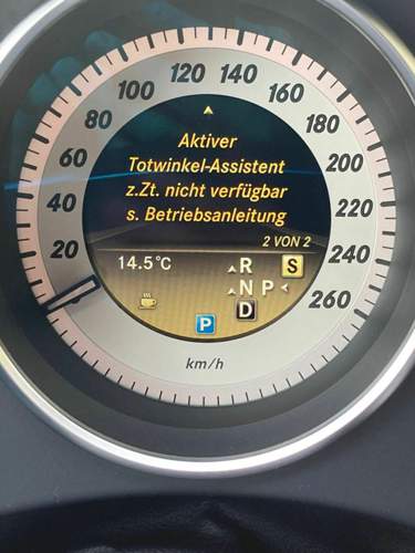

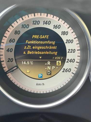

Seit gestern zeigt es mir im KI an das dass Pre Safe ohne Funktion sei. Hab es dann auslesen lass mit einem Bosch Tester. Folgende Fehler wurden mir angezeigt:
C200606 Gurtstraffer-Steuergerät vorne rechts Funktionsstörung
C120501 Kommunikation mit Zentral-gateway Bus-Signal Botschaft fehlerhaft
C130A00 Dieser Fehlercode kann ignoriert werden. Fehlereintrag ignorieren
Wir haben versucht die Fehler zu löschen hat aber nicht funktioniert. Nach einem Stellglied-Test kam folgender Fehler dazu:
C110500 Gurtstraffer vorne rechts Fehlerhaft während Selbsttest
Die Gurtanpassung funktioniert auf der rechten Seite auch nicht mehr. Aber beim Test hört man den Motor.
Hat jemand von euch schon Erfahrung damit gehabt?

Passt doch alles zusammen (den zu ignorierenden Fehler kannst Du ignorieren):
@Dr.SuKii schrieb am 17. Juli 2019 um 09:35:19 Uhr:
Das spricht dafür, daß es tatsächlich ein Fehler ist, und nicht von Unterspannung ausgelöst wurde.
Lässt vermuten, daß das Steuergerät des Gurtstraffers defekt ist, oder ein defekter Gurtstraffer einen Fehler im Steuergerät verursacht.
Strom bekommt er also wohl noch, funktioniert aber trotzdem nicht: Entweder Gurtstraffer defekt, oder Ansteuerung funktioniert nicht, da Steuergerät defekt.
Ist die logische Folge. Wenn eine der an PreSafe beteiligten Komponenten nicht funktioniert, wird das System deaktiviert.
Ich würde das Fahrzeug nochmal mit ner StarDiagnose auslesen lassen, die kann ggf. vielleicht spezifischer sagen, wer da genau nicht mit wem kommuniziert.
Loser Stecker, Kabelbruch, defektes Steuergerät, defekter Gurtstraffer, fehlerhaftes ZGW - da sollte man genauer gucken, bevor man kostenintensiv Teile tauscht, die es dann doch nicht waren.
Da die Elektronik teils sehr erratisch auf Spannungsprobleme reagiert, wäre es evtl. möglich, daß sich ein Steuergerät aufgehängt hat und nicht richtig arbeitet.
Insofern wäre es vielleicht den Versuch wert, das System stromlos zu machen und dann zu schauen, ob die Probleme nach Wiederanklemmen der Batterie weiterhin bestehen.
Dabei den Batterie-Sensor nicht vergessen, siehe Video im Link.
