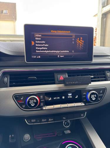

Bedarf
- Bang & Olufsen
- OBD2-Schnittstelle (obdeleven pro, vcds, vcp pro, etc).
Ich habe obdeleven pro verwendet
So aktivieren Sie esf
- Gehen Sie zu Modul 5F Multimedia
- Gehen Sie zu Lange Codierung
- Ändern Sie Folgendes:
byte_1_Car_Class: 7
byte_1_Car_Generation: 3
byte_2_Car_Derivate: 6
byte_2_Car_Derivate_Supplement: 0
- Führen Sie einen MMI-Neustart durch (halten Sie den NAV + RADIO + Mittelknopf gedrückt).
- Genießen Sie Ihre Subwoofer-Steuerung mit verbesserter Klangqualität!
Nachteilef
Das Auto in MMI-Grafik wird durch einen Q7 ersetzt (der einzige Nachteil, den ich beobachtet habe)

Bekomt der Subwoofer damit mehr Pegel oder ein verändertes Signal?
Hallo, verstehe nur Bahnhof.....kann das jeder so ohne weiteres machen? Kosten? Fürs Audi Soundsystem oder Bang + Olufsen? Was genau braucht man? Und warum gibts dadurch einen so viel besseren Klang? Warum ist das nicht gleich Serienmäßig so? Hab das kl. MMI, Bang + Olufsen. Limosine TFSI, Bj 2017.
Themenstarteram 28. Februar 2021 um 12:11
@spiko2
Hallo
Es ist für Autos mit B & O-Ausstattung - ich habe das Thema bearbeitet, um das zu erwähnen.
Ich weiß wirklich nicht, warum Audi beschlossen hat, die Subwoofer-Steuerung des A4 Tegra zu deaktivieren, während der Q7 Tegra eingeschaltet bleibt ... wirklich keine Ahnung.
Mit OBDeleven Pro ist das ganz einfach.
@DVE:
Ich persönlich mag nicht zu viel Subwoofer-Lautstärke, deshalb ist das für mich perfekt. Ich habe mehr Bass und weniger Subwoofer-Lautstärke eingestellt. Und es funktioniert wirklich! Ich kann den Bass weniger "dröhnend" fühlen und Musik mit tieferen Bässen klingt meiner Meinung nach besser.

Grundsätzlich ist Tegra ein SoC-Chipsatz von nVidia. Es versorgt das MMI mit Strom. Autos, die bis ~ 11/2016 gebaut wurden, kamen mit Tegra. Dann Audi Switcher zu Qualcomm für neuere Autos.
Sie können herausfinden, ob Sie ein Tegra- oder Qualcomm-basiertes MMI haben, indem Sie Ihre MMI-Version überprüfen.
Wenn Sie MIH2Q haben, bedeutet dies, dass Sie einen Qualcomm, MIH2 Tegra, haben.
Ich weiß nicht, ob Audi-Händler das für Sie tun werden ...
@DVE Ich meine, ich weiß nicht, warum Q7 mit Tegra MMI die Subwoofer-Steuerung hat, während A4 dies nicht tut.

Leider nur für Qualcomm-basierte A4 B9 MIB2 (MIH2Q)
Die 3346 (MU1438) hat das nicht?
Themenstarteram 28. Februar 2021 um 12:47
@spuerer schrieb am 28. Februar 2021 um 13:44:15 Uhr:
Nein, tut es nicht!
Tatsächlich gelten alle A4 B9 TSB / TPI für "fehlende Subwoofer-Steuerung" für Fahrzeuge mit Delphi-Einheiten und Harman-Einheiten (nur Qualcomm!) <!!!>

Also darum geht es - dass man im Menü einen extra Regler für den Sub bekommt?
jup
den Regler für Subwoofer gibt es doch, bei Klangeinstellungen.
