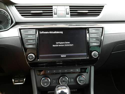

Nach Eingabe der FIN kannst Du die Daten dort downloaden. Aktuell ist ECE 2020/2021 (Kartenstand 19.12.2019).

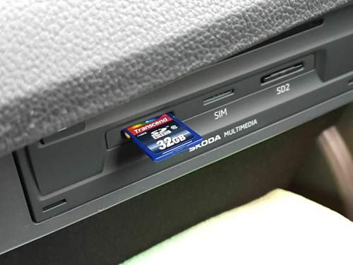

Hier noch der Link dazu: http://updateportal.skoda-auto.com/de-de, FIN eingeben und Karte runterladen, ist aber über 20 GB groß, daher kann es etwas dauern ;) Dann die Daten auf einer SD Karte (Klasse 10 und min. 32 GB) entpacken und ins Navi reinschieben, dann aus dem Navi das Update starten. Kann mehrere Stunden dauern, daher aufpassen wegen Batterie, mehr ist das aber nicht.
David
Die letzten Updates im Fahrzeug dauerten bei meinem stets um 40 Minuten (mit Verschluss des Fahrzeugs für Frühstück/Duschen). Mehr Zeit braucht das Entpacken des DL auf die Karte.

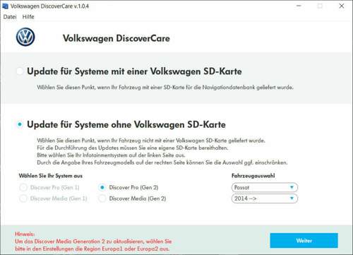

Über die Software Volkswagen DiscoverCare v1.0.4 wähle ich "Update für Systeme ohne(!) Volkswagen SD-Karte", dann Passat ab 2014 und - bei Columbus - dann entsprechend Discover Pro (Gen2) - siehe Anhang.
Download über Homepage soll nur noch über die schweizerische Seite direkt gehen (EDIT: eben getestet und funktioniert, angeboten wird das).
