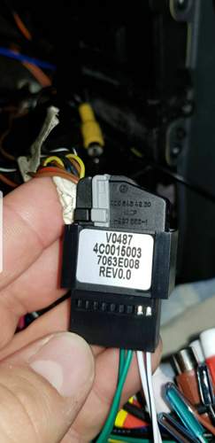

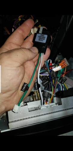

Also ich hab mir ein Android Radio 10.0 eingebaut, Preis Leistung finde ich für 200 Euro machst nichts falsch, also meins hat so viel gekostet. Car Play ist dabei für 30 Euro extra was auch gut ist bist nicht mehr am Handy! Lenkradfernbedienung Funktioniert, sogar am Lenkrad die Telefon Taste was ich nicht erwartet hatte! Und Mir persönlich finde ich passt es viel besser rein als der comand was nichts konnte. Android Rückfahrkamera funktioniert auch, sogar die Linien im Bild beim Rückwärtsgang bewegen sich! Mikrofon ist integriert oder kannst das mitgelieferte wo anders verlegen. Navi kannst Google Maps oder andere drauf spielen sind 3 glaub zur Auswahl was schon drauf sind. Also ich bin begeistert und alle die es gesehen hatten wo mit gefahren sind. Und wie schnell es reagiert und arbeitet. Also kannst dir paar Videos auf YouTube ansehen.

@320clk87 schrieb am 21. Dezember 2020 um 21:46:39 Uhr:
Sieht echt sauber und schön aus !
