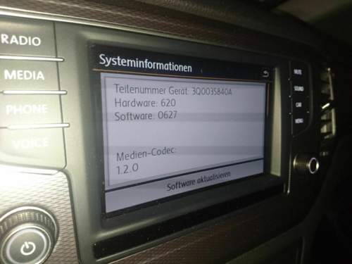

Moin zusammen,
habe mir vor kurzem einen Golf 7 gekauft EZ 12/14 , wusste aber nicht das er kein Mirror Link oder App Connect hat. Könnte man das Composition Media Gen 1 auf Composition Media Gen 2 nachrüsten?
Teilenummer: 5G0035819A
Hardware: 041
Software: 0421
Media Codec:
N/A

Main Unit 5G0035819A muss durch 5G0035824 gewechselt werden. Der Komponentenschutz muss dann beim Freundlichen aufgespielt, oder durch APG deaktiviert werden. Möchtest du Apple Carplay benutzen, muss evtl. auch noch die USB-Buchse vorne gewechselt werden. AppConnect muss dann auch noch aktiviert werden. Wird zusammen mind. 500 € kosten, wenn du eine gebrauchte MainUnit kaufst. Das alte Bedienfeld kann bleiben. AppConnect erst als aller letztes aktivieren, wenn der Komponentenschutz erfolgreich aufgespielt werden konnte. Ist ein echtes Abenteuer.
Vorsicht! Nicht jeder Freundliche kann oder will sich damit beschäftigen.
